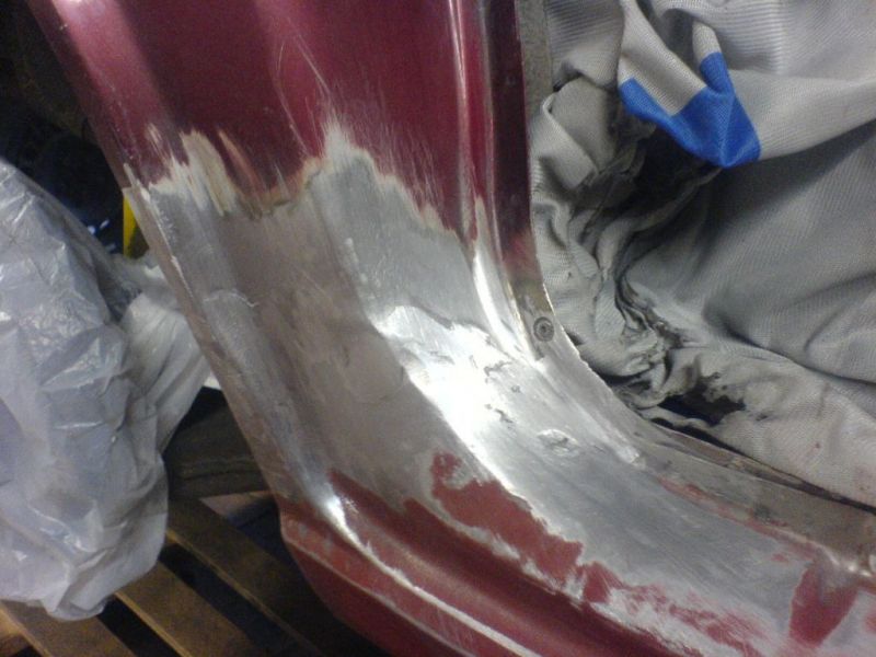

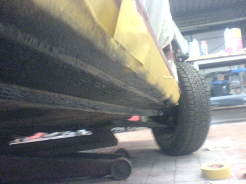

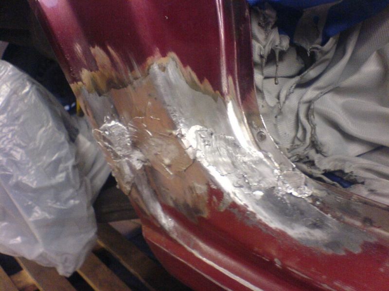

Zum Rost. Wenn dus richtig machen willst, mach die Schweller komplett, Radläufe komplett und Endpsitzen komplett. Nach den Querlenker kannste dann auch mal sehen.
Und den Schweller komplett rausmachen. Nicht stümmeln. Dann rostet es mehr wie vorher. Meiner war auch hinten rostig (noch lange nicht wie deiner) aber hab trotzdem den ganzen Schweller getauscht. Falls du doch stümmeln solltest brauchst du auch keinen Lackierer beauftragen das zu lacken weil es bald wieder rosten wird. Dann lieber mit der Dose.
