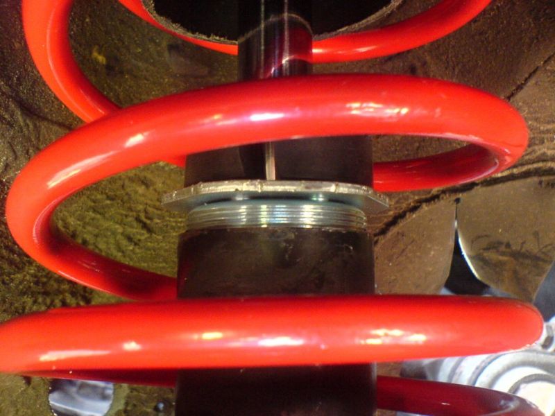

So hab´s nun hingekriegt, hab die ollen Überwurfmuttern geschnappt auf die Drehbank gefeuert und auf´s Feinstmaß abgedreht und gekürzt. Nun passt alles so wie es sein soll.
Dank euch für die Antworten.

Also eigentlich kein Billigfahrwerk aber die alten Überwurfmuttern passen nich über den Dämpfer.
Gruß Stefan -

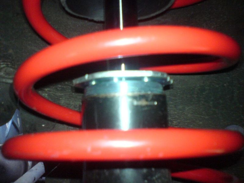

Hallo Leute, ich wollte meine Dämpferpatronen festschrauben und musste feststellen, das die Muttern länger sind als die Originalen.
Nun hab ich sie soweit reingedreht wie es ging, aber sie gucken noch raus und schließen nicht ab. Hier mal nen´ paar Bilder wie se´ jetzt sind.
Was meint ihr geht das so?
Gruß Stefan -
