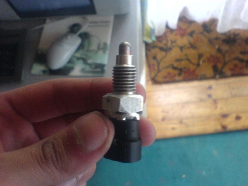

    Hehe da war ich grade bei:D. Schau mal Vorne am Getriebe ist ein Stecker, dreh ihn mal raus und überprüf mal ob der Penökel leicht rein geht. Wenn ja hol dir bei Opel `nen neuen;).Der wird dann auch augeleiert sein. Der Stecker sieht so aus .
