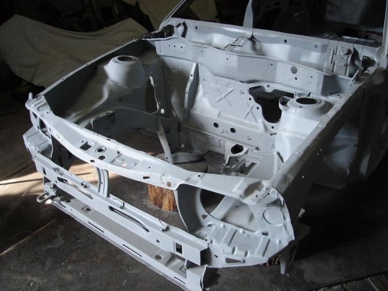

hallo,
ja das mit dem durchgehenden Frontträger und dem offenen unterem Kühlerträger beim 1,7D kann ich bestädigen. ist bei meinem e-lieferwagen auch so ab werk.

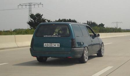

schönen guten,
neu hier angemeldet, aber schon lange jahre kadett liebhaber.
...ein paar impressionen vom lieferwagen...
grüße torla
