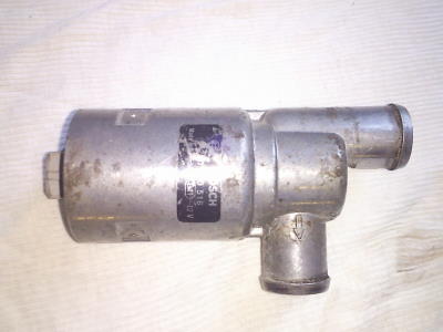

So haben den neuen Regler verbaut es ist deutlich besser geworden.
Jetzt läuft er im Stand um die 1100 umdrehungen aber schwankt um 100 hoch und runter???
wenn ich den Stecker vom temperaturregler abziehe steigt die drehzahl auf etwa 1200 und bleibt konstant.
Woran kann es noch liegen?
Ok habe mir jetzt erstmal einen neuen Leerlaufregler bestellt.
Es wurde eine Zylinderkopfdichtung mit neuen Schrauben verbaut.
Der Motor ist komplett neu abgedichtet.
Zahnriemen, alle Rollen (Spann- und Umlenkrolle) und die Wasserpumpe ist neu.
Und vorallem alle Teile gereinigt auch die Schläuche aber der Lerrlaufregler wurde wohl nicht gereinigt.
Warum auch immer???
Vorher lief er normal.
Sprang nach dem umbau wunderbar an. Nur das Standgasproblem herrscht jetzt.
Werd jetzt erstmal mal abwarten und den neuen Regler verbauen...
Vielleicht liegts daran...
Hatte nen Kumpel probiert fand die Idee gleich blöd. Ist es normal damit der nicht ganz geschlossen ist? bestimmt. sonst würde der motor aus gehen.
Sage mal wo kommt der Rote stecker rauf auf den Leerlaufregler oder am Motorblock?
Wie regelt der richtig? Wonach richtet sich dies? nach kalte warme luft?
ich hatte mein kadett e c20xe komplett zerlegt und alles gerreinigt da ich mein lackiert habe mit motorraum.
'nach dem zusammenbau läuft dieser nun im Stand unruhig der pendelt immer zwischen den drehzahlen.
Was kann das sein?
Ein Kumpel meinte damit das Teil unten schuld sein kann wie heißt das überhaupt wie kann man es überprüfen?
Jetzt sagte man mir das die Stecker vielleicht vertauscht sind???
Bei mir ist der rote Stecker am Motorblock und der graue am diesem Teil.
Achso das Teil befindet sich etwas über den Anlasser und ist mit den Luftfilterkasten und der Ansaugbrücke
verbunden.
