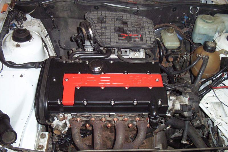

Die Eintragung von AP 50/40mm Federn, Calibra Vectra Felgen mit 195/45 R15 Reifen und der Motor hat alles mit einander 215.- Euro gekostet.
Andere Bilder folgen noch!
Bin gestern beim TÜV gewesen, der hat mir denn Motor ohne Probleme eingetragen. Und die Calibra Vectra Felgen auch mit 195/45 R15.

Ich hab jetzt die Hinterachse vom Kadett C20XE in mein Kadett Cabrio gebaut. Heute wollte ich die Bremsbacken für die Trommel erneuern, und ich stellte fest das die zapfen wo von hinten durch die Ankerplatten gehen zu kurz sind. Die wo drin waren hatten eine länge von ca.56mm und die längsten wo ich bei meinen Opel Händler bekommen hab sind 48mm was nun!
Die GM Nr. 90289310 welche Ankerplatten sind das?

Ich lass erst mal meinen 1.6 drauf , und für denn Kenner hab ich den originalen 16V Endschalldämpfer. -
Die Bilder vom Umbau...
