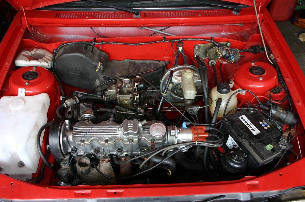

Hier ein paar Umbau Informationen
Kadett D Caravan urspünglich 1.6shabe in meinem Kadett einen c20ne aus dem Calibra eingegebaut.
Motor lief bis zum Ausbau.Steuergerät mit Kabelbaum aus einem Ascona C mit c20ne
folgende Kabel angeschloßen
weißschwarz Spritpumpe
weißbraun Motorkontolleuchte
Schwarz und Grün Zündspule
Rot BatterieTank und innenliegende Pumpe Astra F Caravan
Kat neu mit Lambda vom Cali
Luftfilterkasten GTE mit LMM vom Cali
jetzt zu meinem Problem
Motor startet und läuft im Standgas
sobald ich langsam gas gebe fängt an sich zu verschlucken .
wenn ich das Gaspedal durchtrete leichtes verschlucken dreht bis auf 3000 touren fällt auf 2000 runter geht dann wieder auf 3000 touren rauf.
als ob man gleichmäßig Gas geben würde.
das Problem ist bei kaltem und warmen Zustand des Motors gleich.
LMM schon mal getauscht keine Änderung.
Vieleicht hat ja schon mal das gleiche Probleme.
