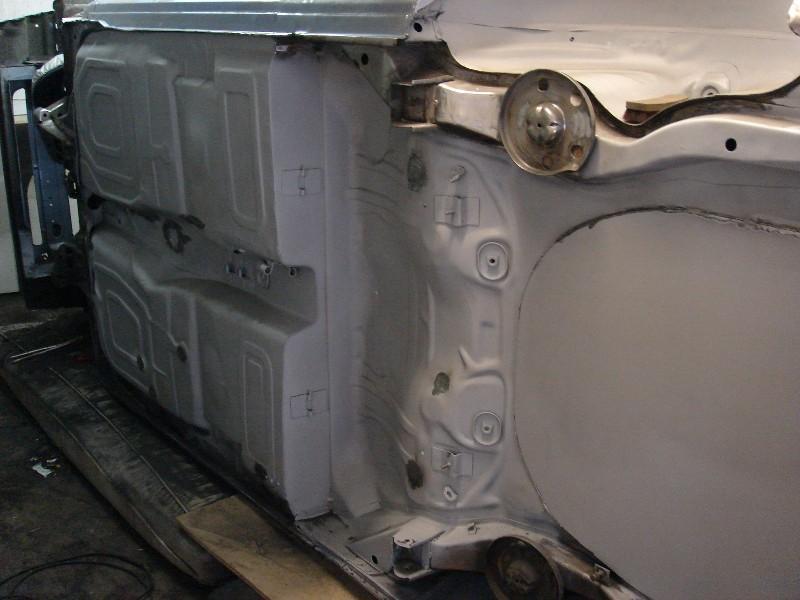

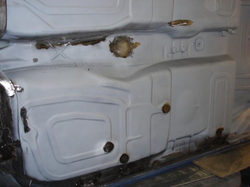

    alle überflüssigen Löcher zugeschweißt

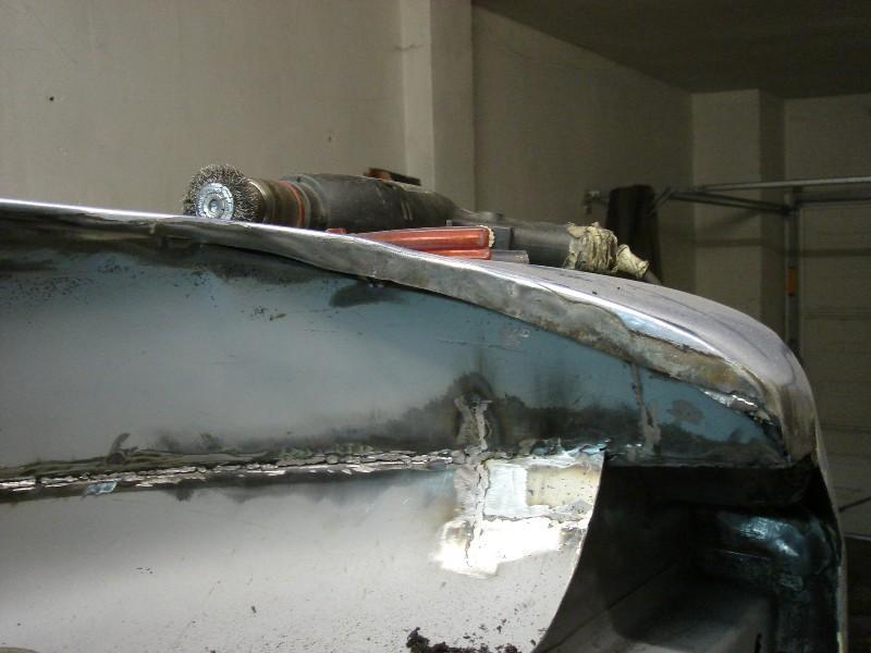

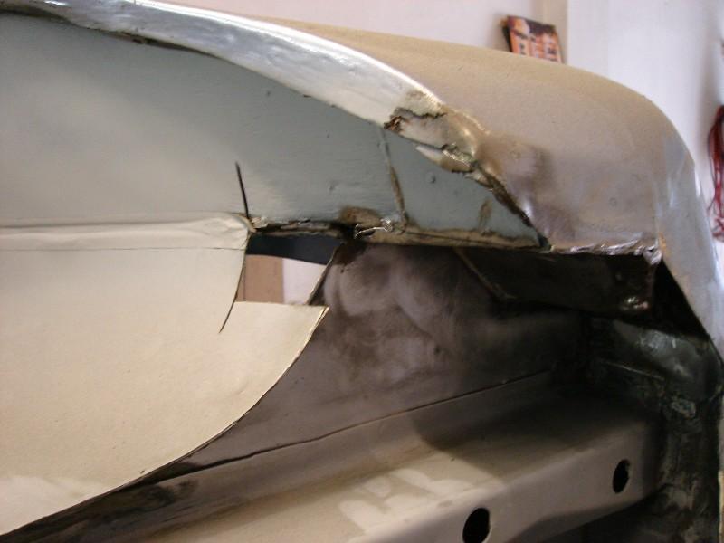

    Radlauf wie er voher war

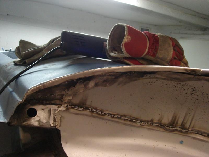

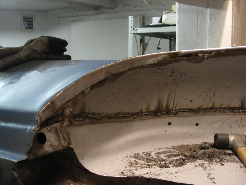

    Radlauf eingekürzt

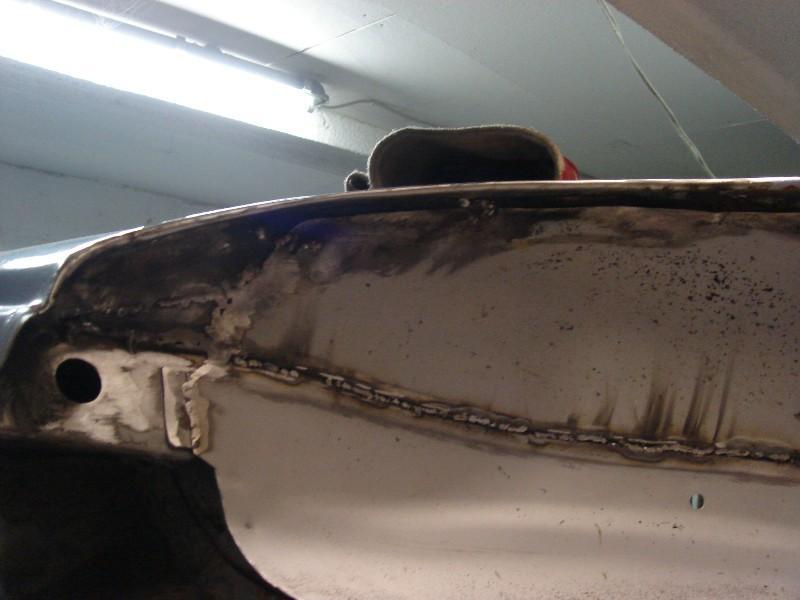

    und sauber umgelegt bis in die Spitzen

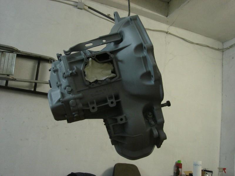

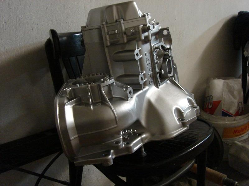

    Das Getriebe hat auch seine Farbe abbekommen

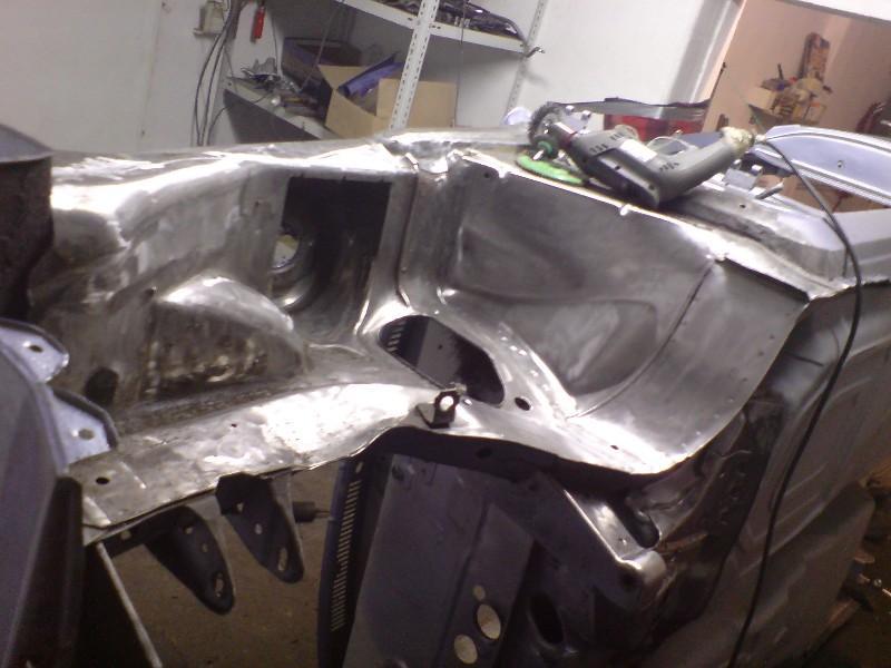

    Radhaus auch schon mal blank gemacht
    und im hinteren Radlauf beseitigt was marode war
