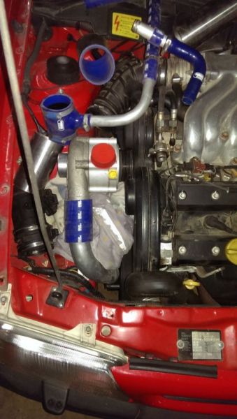

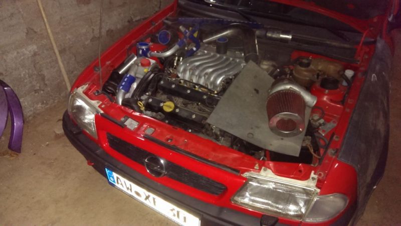

Stimmt..bau ihn dir selber.... das bissche eisen kostet net viel..so kannst du auch besser anpassen...kenne aber einen der hat noch Zwei Halter ohne klima liegen....nur entscheide dich wenn 4 Zylinder Getriebe ob platte oder versatzkit...zweites gibt für kleines Geld zu kaufen....
Bisschen noch beachten bei der c-Elektronik mit und ohne wfs...
Was du auch weglassen kannst ist der ganze kühler Lüfter kram der lima.. ausser du hast klima,shz,elektr. Fenster usw..was ich jetzt nicht denke...
