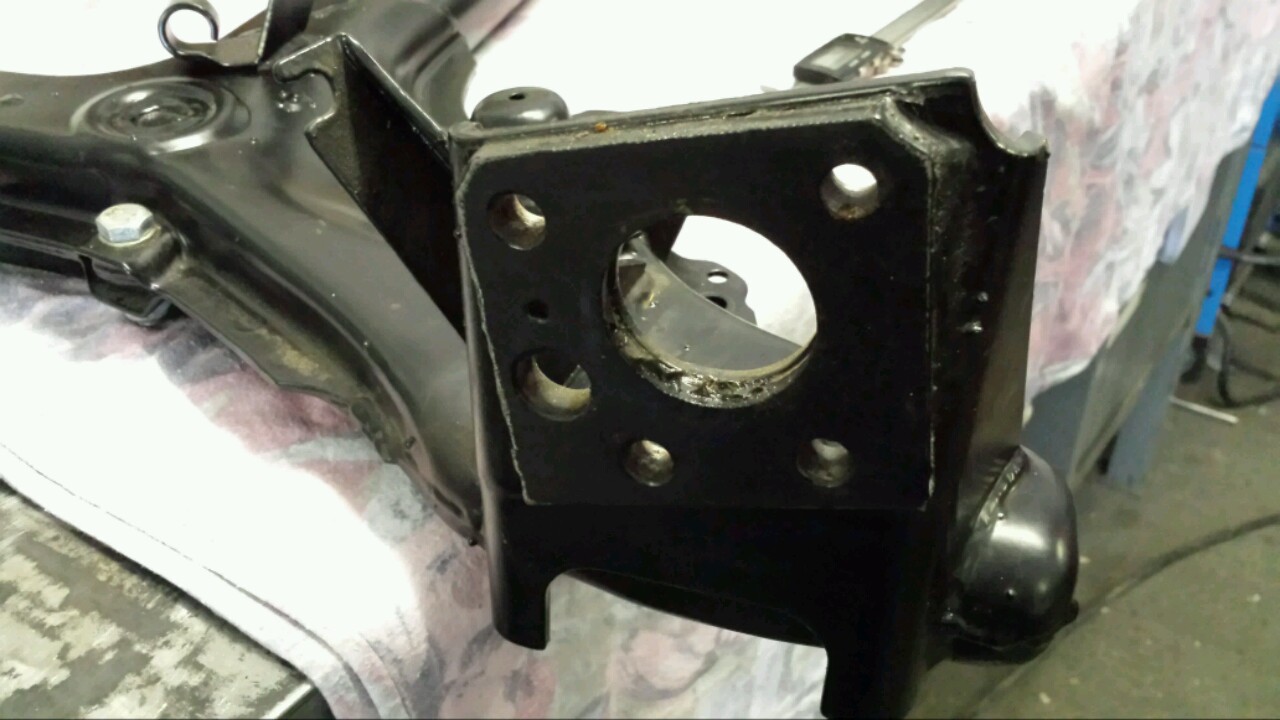

So Heute musste ich feststellen das die Vectra A V6 Radnaben nicht einfach so an meine Kadett E GSI Hinterachse passen. Die Kadett Achse hat einen mittleren Bohrungsdurchmesser von ca. 45mm und die Vectra A V6 hat 60mm.
Hab mir jetzt eine Adapterplatte konstruiert, die ich an die Hinterachse anschraube um anschließend mit einem Stabschleifer und Fräsaufsatz das Loch von 45 auf 60mm auffräße. Falls einer so eine Platte benötigt einfach bescheid geben. Ich lass jetzt mal 4 Platten Lasern.
