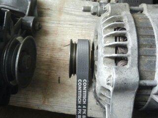

Bei starrer Lima passt der Flachriemen 6pk884 oder für mehr Platz der 4pk884 beim E Kadett mit der delle im Träger. Das Längenmaß haben wir ausgemessen. Beim D passt der 6pk nicht da alles zu eng ist. Ob der 4pk passt weiß ich nicht, daß habe ich nicht probiert.
Deswegen habe ich vorsichthalber den Träger bearbeitet und werde zusätzlich den Flachriemen 4pk884 verbauen, um ausreichend Platz zu haben.
Man kann aber auch das Keilriemenrad an den älteren Limas gegen Flachriemenrad tauschen. So kann man weiterhin die Riemenspannverstellung der älteren Variante nutzen. -
