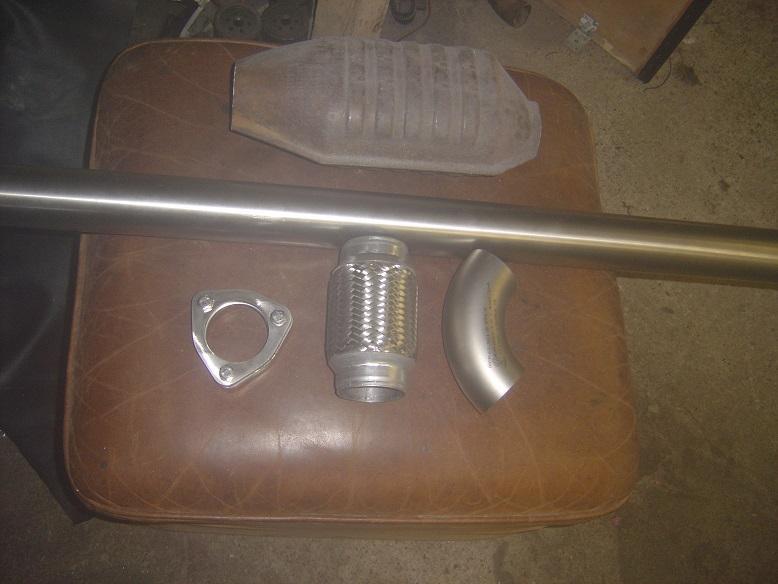

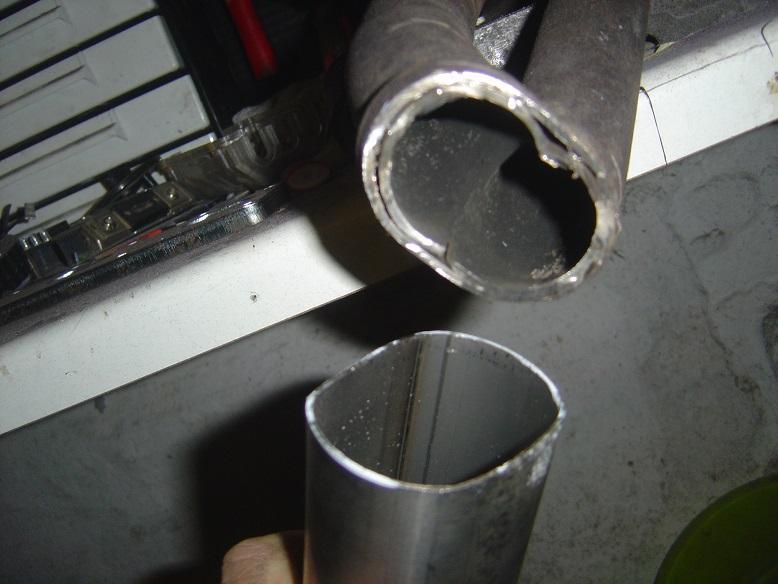

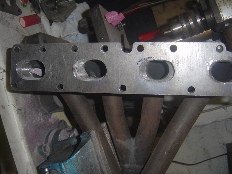

Umbau des Krümmers mit 63,5 ausgang
Let KAT
Alle dünnen rohre raus durchgehend 63,5

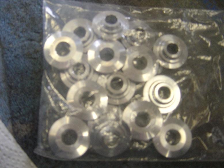

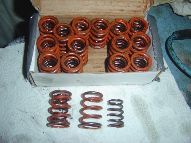

Doppelte Ventilfedern
Bronze Führungen

Krümmer hab ich umgebaut was ne mist arbeit, der geplante Gruppe A umbau endete in eine neue Gruppe A und mein Zylinderkopf ist wieder da vom Motorenbauer der die Bronzeführungen eingesetzt hat und die ventilsitze nachgearbeitet hat und nochmal was runter damit die Verdichtung nicht noch weniger wird wegen den Ventiltaschen.

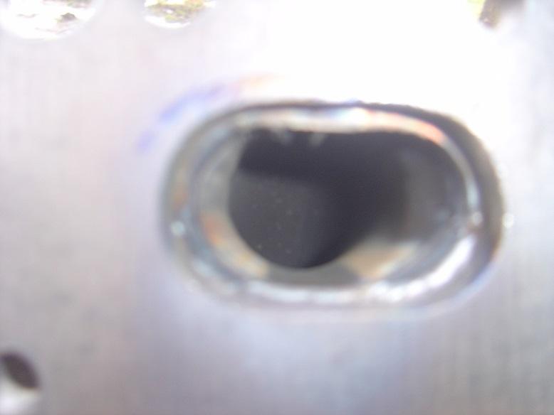

So ich hab gerade meine von einer Motorsport Firma bearbeitete Ansaugbrücke angefangen zu bearbeiten. Das eine zeigt mein Kopf der sehr große Kanäle hat aber trotzdem diese große kannte die ich schon erwähnt habe.
Dann hab ich mal eine Klappe drauf gesteckt und wieder ne dicke Kante und wie gesagt die Brücke wurde schon vergrössert...
Au den 3. Bild sieht man was alles weg muss, kein wunder das das alles so nicht funktioniert. Dazu noch der angepasste Luftsammler den ich nochmals ändere auf 100mm einlass und dann ohne Luftmassenmesser fahre dann...Wenn ich alles verbaut habe , überleg ich noch ne andere Freipogrammierbare zu kaufen wenn mein Kollege dazu rät der mir das ganze abstimmen soll. Leider muss ich wegen der altagstauglichkeit paar Kompromisse eingehen und z.B. flache Kolben fahren...
