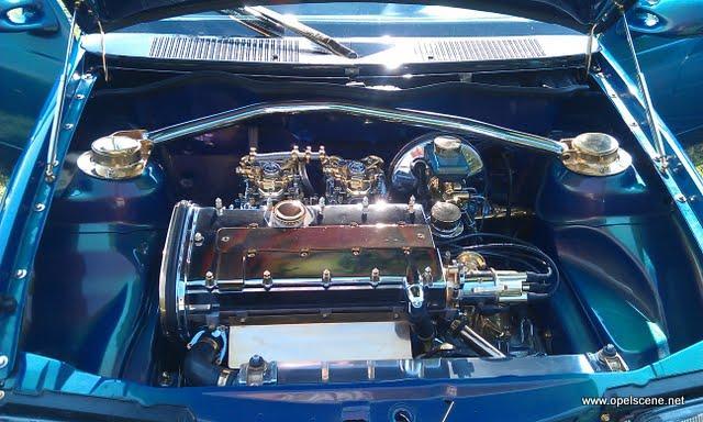

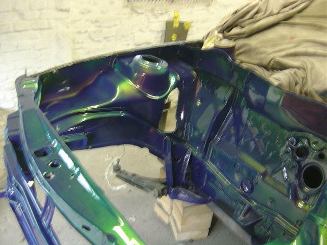

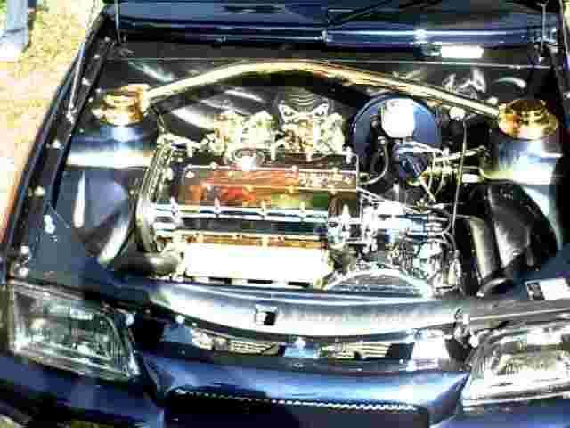

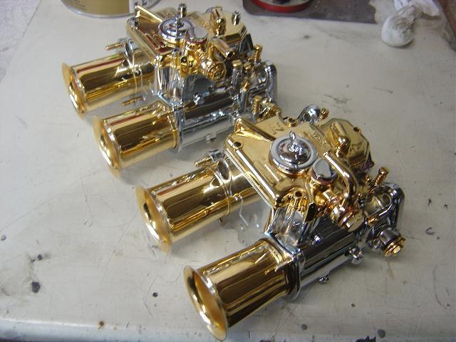

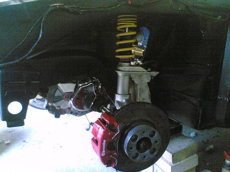

Ja ich hab viel verändert, ab a säule belche ab und einmal neu, neuer Motor mechanisch mit weber, getriebe umgebaut, innen fast alles neu aber das wäre mir aktuell zuviel arbeit alles mal aufzulisten...
Naja usw... -

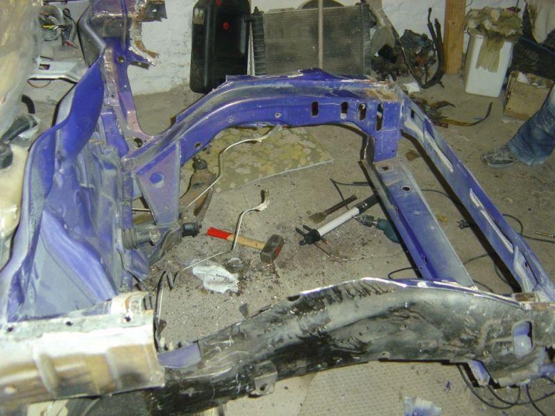

Das Auto kam in die presse...
Cleane Dachrelinge gerissen, Cleane Türgriffe gerissen, dreieckslenker raus gerostet, ich hab mein Auto umgebaut davon diverse teile behalten, aktuell hab ich noch Heckklappe, Motorhaube, Getriebehülle und die Spurstangen davon...
Ich sag nur, es ist nicht alles Gold was glänzt und viel fusch wird betrieben...
Hier hatte ich mal angefangen aber da keine nachfrage poste ich auch nicht mehr...Mein Kadett E GSI 16V -
