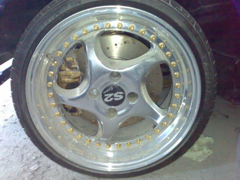

Joa so sieht es aus...
Bremsscheiben in 4x100 gekauft für teuer geld hätte ich es vorher gewusst hätte ich meriva 280mm Scheiben genommen. Sättel sind die v6 und let mit 54mm kolben die mit 57mm kolben sind die mit 288mm scheiben. -
Die Porsche Felgen werden mit adapter von 5x130 auf 4x100 gefahren.
