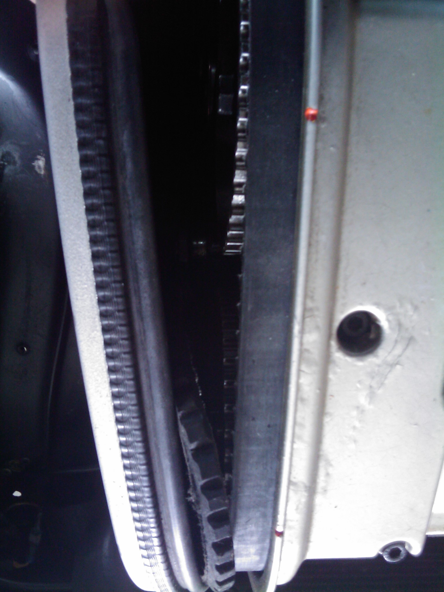

mh... okay. jedenfalls steckte der keilriemen zwischen den zahnriemen wie auch immer das jetzt passiert ist.
naja was ich auch jetzt überlegt habe, wäre denn ein umbau auf keilrippen riemen möglich?
nein das tuen sie ja auch nicht, es ist nur so das unten wo das abdeckungsblech vom zahnriemen ist, eine öffnung ist, damit die luft unter der abdeckung zirkulieren kann.
So und bei höherer Drehzahl ist das dann so das limariemen schwingt und die angesaugte luft unten von dieser abdeckung so hoch ist das es den riemen runter zieht passiert aber nur im volllast bereich... so wurde es mir erklärt... ich wollte es nicht glauben aber der riemen steckte warhaftig oben bein den nockenwellen rädern...
Hey Leute,
letzte woche hat mein Zahnriemen den Limariemen gefressen das Ende vom lied war natürlich ein Motorschaden. Ich habe mir sagen lassen das es eine Krankheit beim c20xe ist und das es für die Kurbelwelle eine andere Riemenscheibe gibt die so eine art erhöhung hat damit sowas nicht mehr passieren kann...
weiß da jemand von euch mehr??
