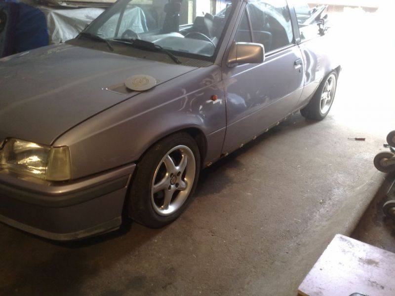

    So will euch ein paar Bildervon unserem Aufbau vom Cabrio von meiner Frau zeigen.
    Habe zuerst 2008 ein 1.6er Cabrio gkauft und wollt es für meine Frau herrichten, leider gab es dabei ein paar kleinere Probleme.
    Dann habe ich im März 2010 ein Cabrio von nem Kumpel vom mir gekauft um aus 2 ein zu bauen. Wobei sich bei der Bestandsaufnahme herausstellte das es der liebe Herr Rost dahingerafft hatte. Also wieder keine Vernünftige Karosse.

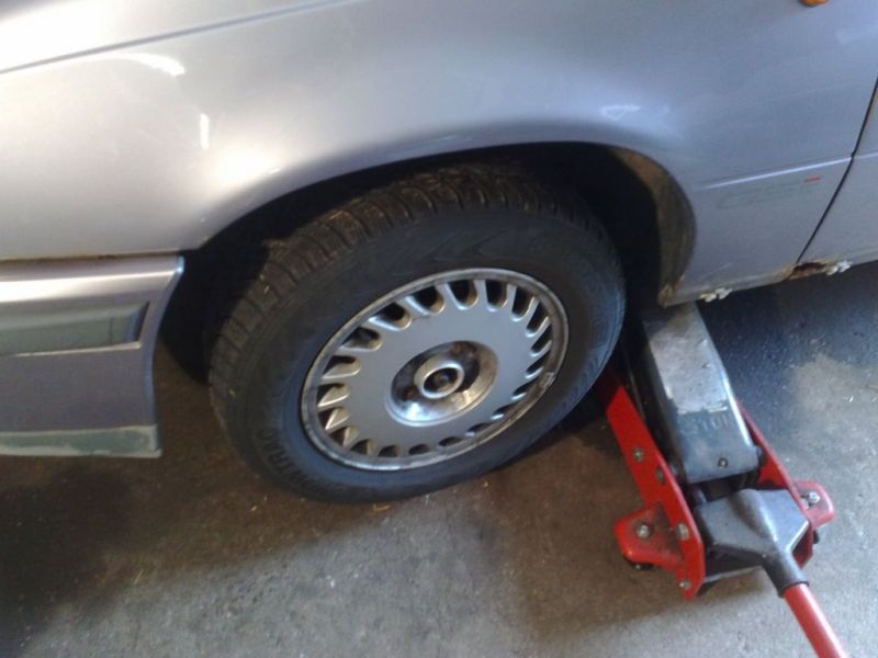

    Als ich vor 14 Tage ein GSi Cabrio (das ein Freund von mir als Winterauto genutzt hatte) zum Schalchten bekamm, musste ich beim zerlegen feststellen das die Karosse sehr gut dasteht, und nur ein kleines Loch im Schweller auf der Fahrerseite und die Endspitzen hinten sind durch aber auch noch net so schlimm. Leider hat jemand die Radläufe gezogen und den Rost darunter einfach überspachtelt. was aber noch nicht viel Rost ist, nur ein paar kleinere Sachen.
    Motor braucht ein bischen Öl aber da habe ich Ersatz da. Und Innenaussattung werden wir jetzt aus allen dreien eine machen, da sie alle die selbe drinnen haben
    Km stand ist 99000 km. Hatte elektrisches Verdeck mit el. fensterhebern und ZV. Servo ist auch drinnen.
    Meine Frau will ihn lila lackieren. Nächstes Wochenende bekomme ich einen neuen Einstieg und eine neue Endspitze.
    Diese Woche werde ich den anderen noch fertig schlachten & abholen lassen
    So das ist er mit den neuen Felgen drauf (Nur mal zum Probieren)
    Cool finde ich die originalen Felgen die noch dabei sind
