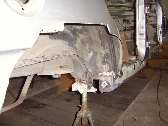

So dann will ich dir jetzt mal die versprochenen Bilder zeigen Rostdoc
Auf dem Bild siehst du ja das der Bock eine V-Form hat.
Deswegen steht das eig relativ fest. Solange du dann keine Party im Cara feiern willst. Dürfet das wohl halten^^Und jetzt einmal zwei Bilder von Vorne, hab allerdings nen Schraubendreher genommen. Da wo der Griff ist musst dir ein paar Muttern vorstellen. Hab die Schrauben gestern nett gefunden. Sry
Hoffe dir helfen die Bilder weiter.
So und dann noch ein paar Bilder zum aktuellen Stand der Dinge.
Das Stabi Blech ist soweit fertig. muss später nur noch ein ganz bisschen angepasst werden an den Rahmen.
Da wo der Rahmen durch war, haben wir jetzt ein Stück herausgetrennt. Bis Samstag dürfte das dann zu sein.

@ Rostdoc hast Glück ich kann dir heute die Foto's machen. Musste mir nen Fremdkörper außm Auge holn lassen. Hatte Schutzbrille auf. Also immer schön vorsichtig Arbeiten. weil das ist nicht nett wenn sie einem da rumpröckeln... ;(.
Also es steht dann eig noch ganz stabil. Sonst kannst du ja auch erst mal nur eine Seite so aufbocken. Also die Seite wo den Schweller machen willst. Die andere bockst dann ganz einfach unter den Wagenheberaufnamen auf.Karosserie wurde auch nicht mit den böcken verschraubt. Denk die Bilder sagen mehr als Worte.

Extra für den Rostdoc
Habe leider nur eines von Hinten gefunden.
Vorne haben wir da wo der Dreieckslenker reinkommt und verschraubt wird ne schraube durchgesteckt. ein paar mama's drauf und den bock da dann drauf gestellt. fast wie hinten. vll mach ich am we die schraube da nochmal rein und da dann ein Foto von. ist ja ne kleinigkeit

Also das angeferitge Blech kommt ganz zum Schluss wieder rein. Wirste dann später genau sehen können wo es reingekommen ist.
Klar kann ich dir da ein paar Bilder reinstellen. Wenn dir das bis zum we reicht, Wenn du Glück hast schaff ich das vll sogar schon Morgen.
Aber kann dir ja schon mal sagen was du benötigst bzw was wir genommen haben.
4x Böcke
4x Schrauben
& ein paar mehr Muttern
