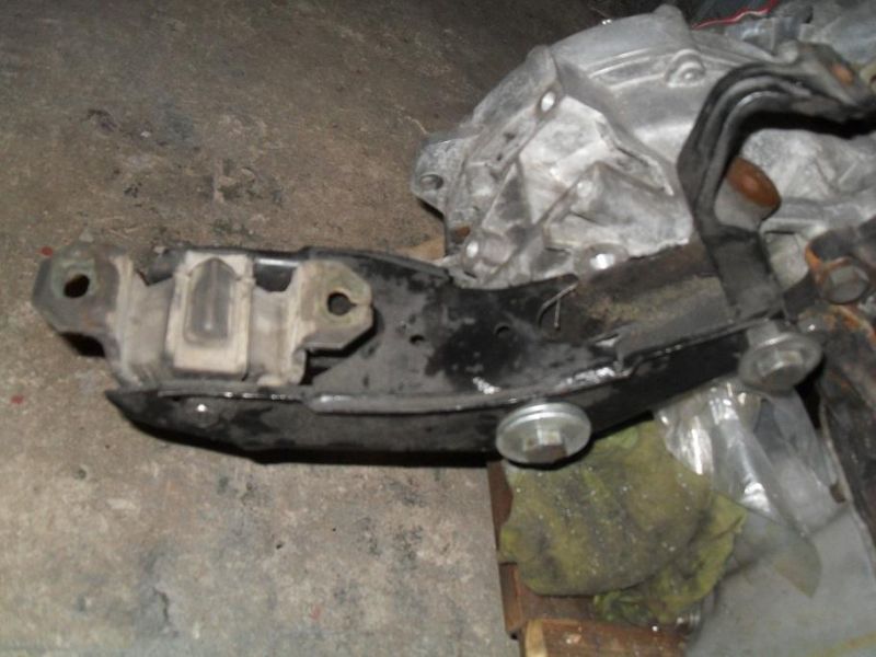

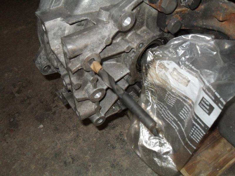

Angefangen ist man dann gestern damit den hinteren Getriebehalter anzupassen und die drei Gewinde zu vergrößen. Wenn es für jemanden interessant sein sollte man ist immer im 0,5 Schritt nach oben gegangen. Zum Getriebehalter muss ich hinzufügen das es nicht der ist, welcher später Einzug halten wird. Er ist nur für die Übergangszeit.

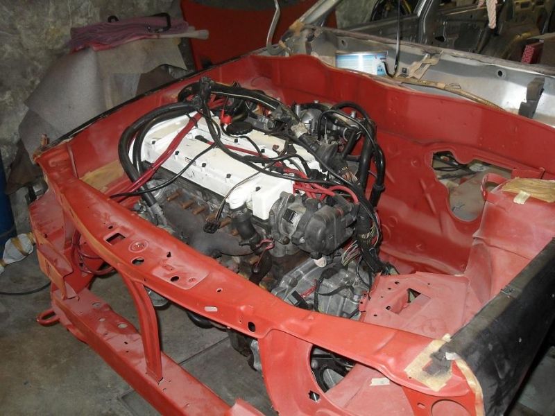

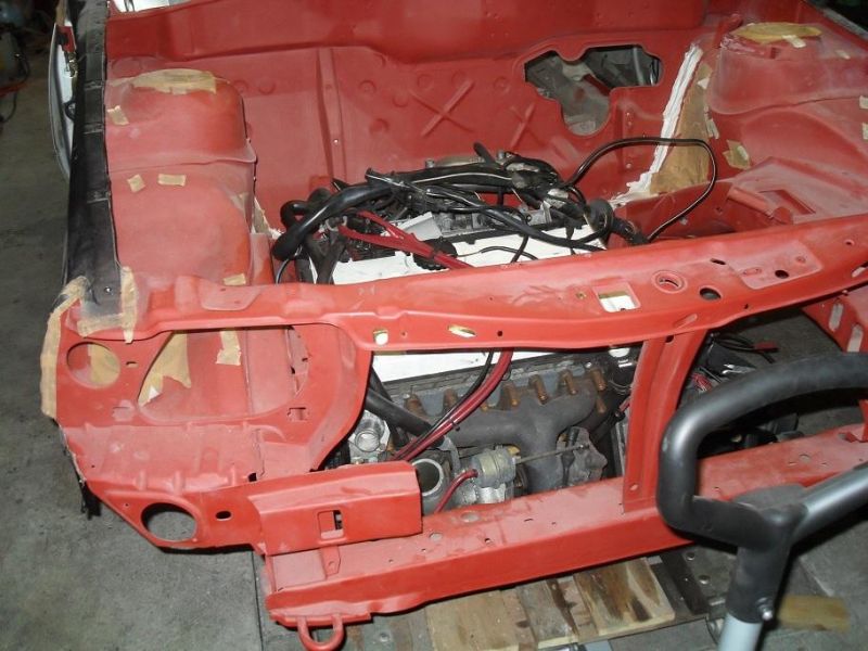

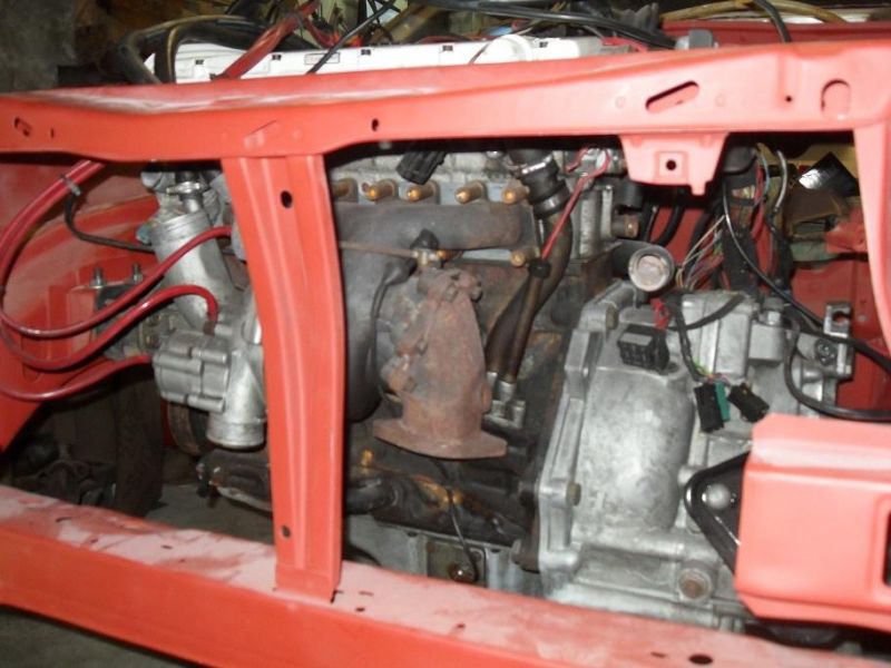

Dannach wurde der Motor samt Getriebe vorm rechten Radkasten plaziert. Als nächstes wurde die Karosserie vorne angehoben und der Rollwagen innen Motorraum geschoben.
Der Rollwagen wurde dann heute via Werstadtwagenheber in die höhe befördert, dass man die "Einheit" an den drei Stellen verschrauben konnte. Dann mal schaun ob ich nächste Woche noch was mache...
