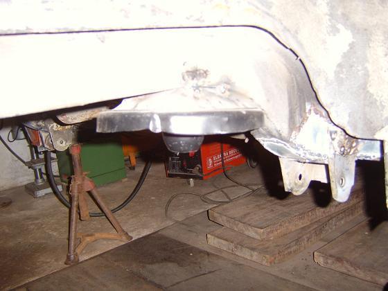

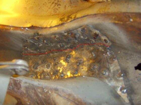

Bei der linken Seite des Rahmens haben wir das Blech aus einem Teil angefertigt und da noch ein paar Bleche zwischengeschweißt. Dürfte eine Seite vorher stehn^^. So dabei ergab sich das Problem das es im nachhinein nicht zu 100% gepasst habt. Hatte da nach dem Einschweißen (festpunkten) ein paar, genau gesagt 2 hohlräume unterm Blech. Da wo sich der Rahmen nach oben wölbt. Hab da Roststoplack reinlfauen lassen & später wenn er fertig ist kommt ja noch Wachs rein.
So um das zu verhindern haben wir diesmal meine Idee versucht. Weil das aus einem Blech anzufertigen war die Idee meines Vaters. & wies aussieht ist meine Idee bisher besser^^ Wir machen uns drei Schablonen und Punkten die Bleche dann aufm Rahmen fest. Da wo die drei Bleche aufeinandertreffen wird ne Naht gezogen.
Also ich nenne das Blech "Stabi-Blech" weil es meiner Meinung nach keine andere funktion haben kann & ich den richtigen Namen nicht weiß :(.
Hoff das Bild veranschaulicht das, was ich meine mit dem Stabi-Blech aus mehreren Teilen:
& so siehts eingeschweißt aus:
Dritte Teilblech des Stabi-Bleches ist auch drin^^

So mal wieder was neues von mir^^
Man ist ein wenig weitergekommen in den letzten Tagen.
Lass die Bilder einfach mal alleine sprechen. Einzigste ´was vll erwähnes wert wäre ist das wir es diesmal anders mit dem Stabi-Blech vom Rahmen versuchen. Bauen es aus drei Teilen. Weil so passt es dann 100%
Federaufnahme die Letzte:
Neue Bleche braucht der Kadett:
So das ist der heutige Stand der Dinge.
Hoff es geht die Tage weiter. Weil bin mir nicht so sicher ob am Weekend was passiert. Mal sehn was kommt:DGruß
