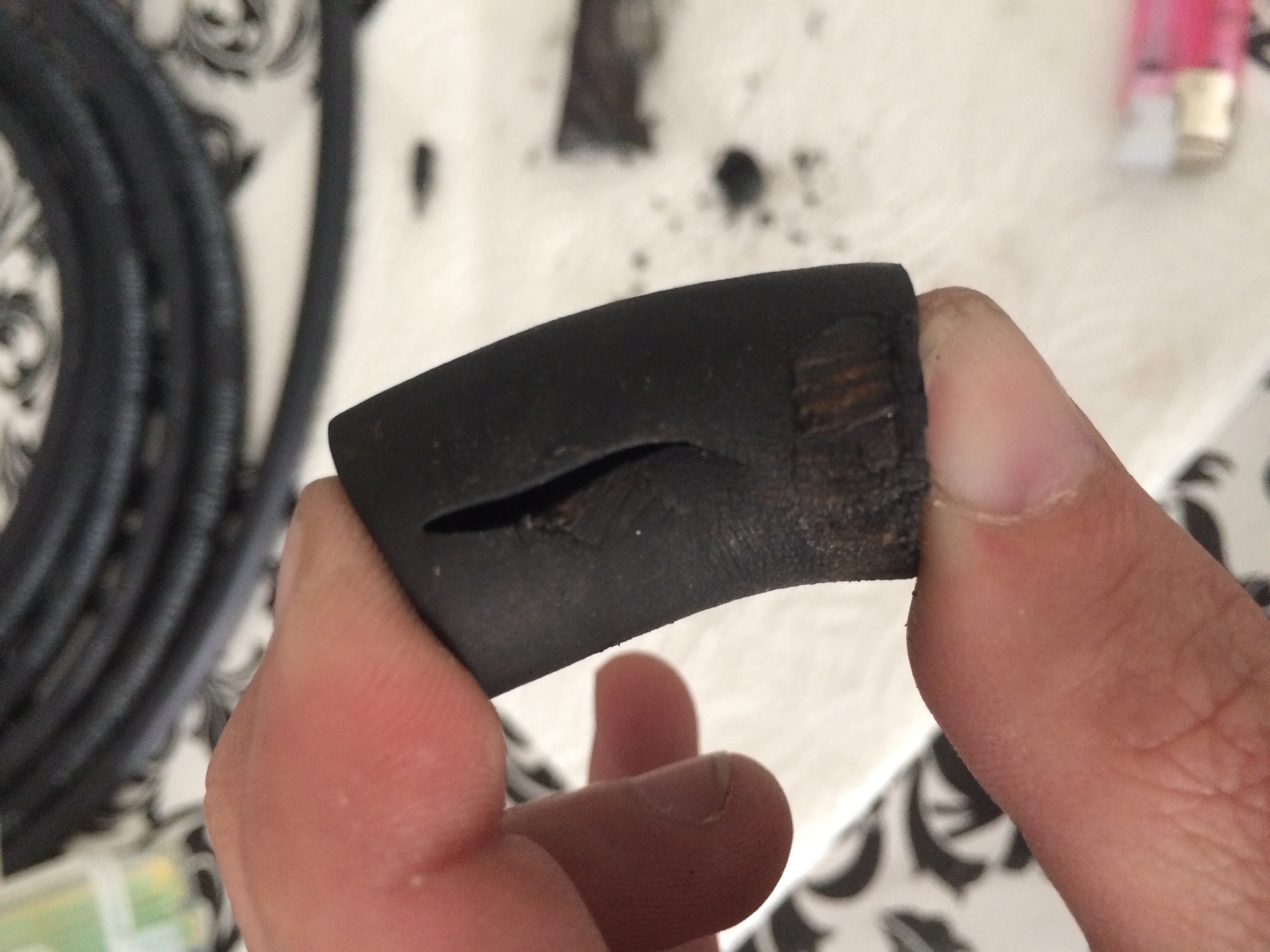

So endlich lebt die Stufe wieder ....
Lag zum ersten an dem Kühlmittel Sensor
Und zum zweiten an dem Stück Schlauch der zwischen Pumpe und Deckel ist der war mittig komplett aufgerissen was man aber erst gesehen hat wenn man ihn ab gebaut hat .

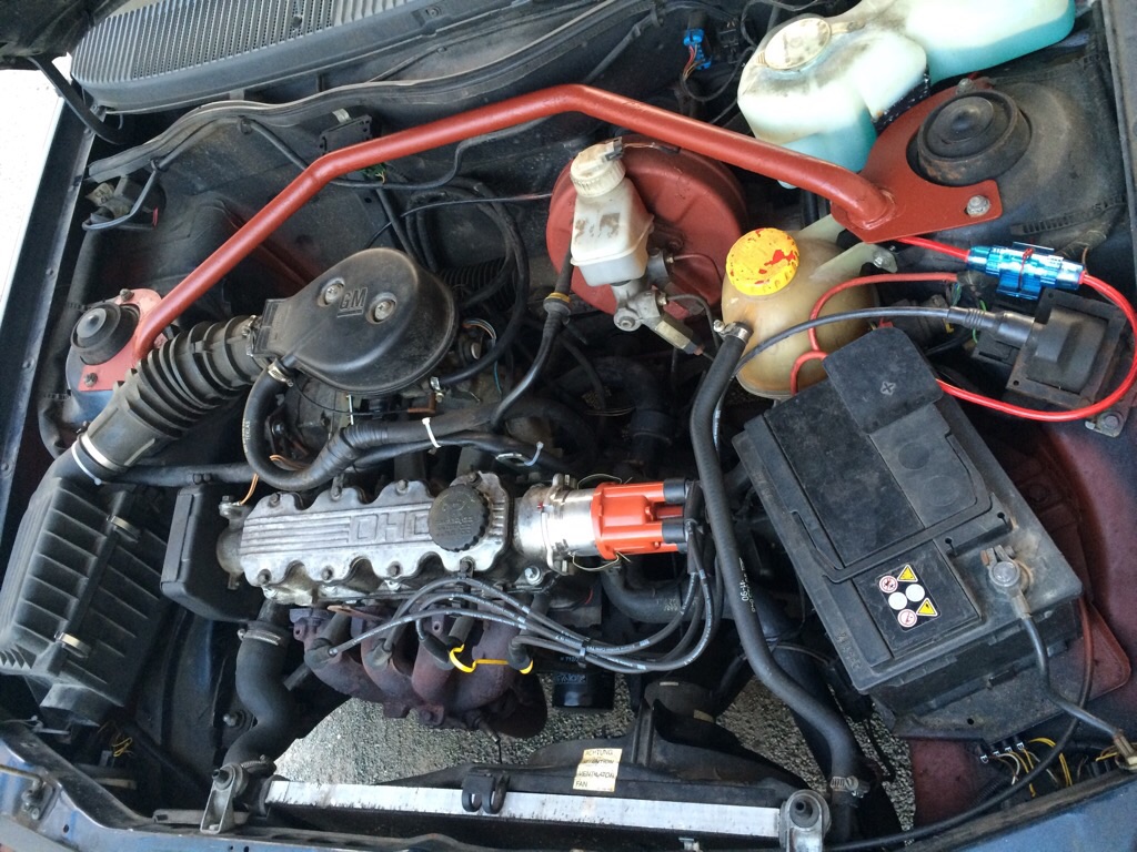

Hier mal ein Bild vom Motor im momentanen Zustand. Nur ich denke nicht das da der Fehler liegen kann da er ja erst nach dem Tausch von Pumpe und Filter seinen Dienst verweigert
