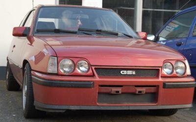

Nabend.
An dem Gsi den ich letzte Woche gekauft hab befinden sich obengenannte Scheinwerfer. Problem nur: Kein Gutachten oder ABE vorhanden. Habe mich schon mit Lexmaul in Verbindung gesetzt, die haben unter anderem die Morettes mal Vertrieben. Da warte ich noch auf Antwort. Habe mich auch bei Morette direkt gemeldet, mal sehen ob da noch was kommt.
Frage jetzt: Hat jemand von euch evtl. noch Papiere von den Scheinwerfern? Vllt von nem Unfallauto o.ä.?
Auf Dauer dranbleiben sollen sie nicht, da bei mir sowas lieber Original sein sollte. Hätte halt gerne das die Lampen komplett mit Papieren vorhanden sind.
Gruß Micha
PS: Werde mal ein Foto anhängen
