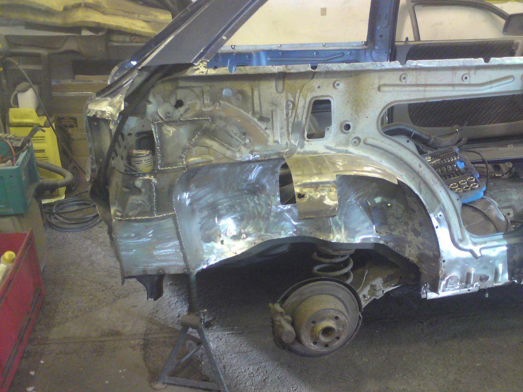

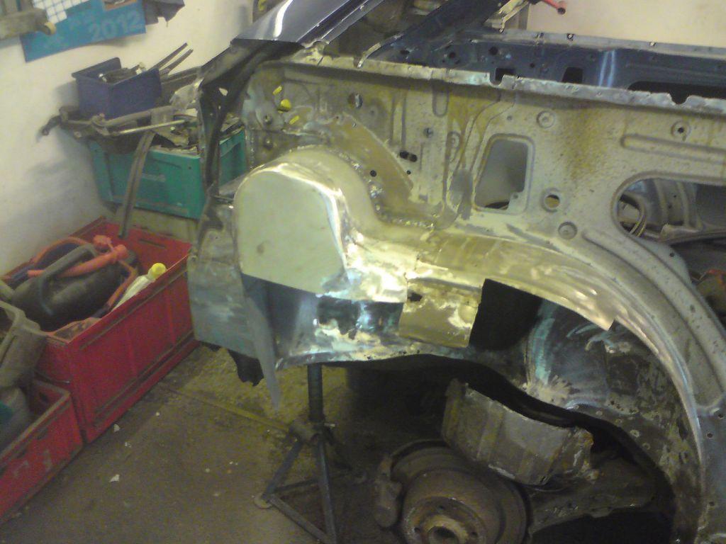

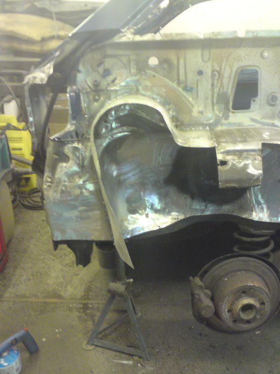

    Ganz untätig war ich trotzdem nicht:
    der Innenradlauf ist fertig,
    Seitenwnd ist angepasst und zum einschweißen bereit,
    Schweller ist angepasst und bereit, dass er eingeschweißt werden kann.

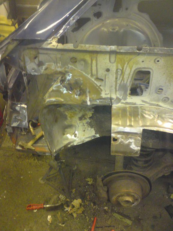

    Radhaus vorne rechts ist vom U-Schutz befreit und was entdeckt man....
    natürlich wieder 2 kleine Löchle....
    Naja was will man machen.
    Desto genauer und sauberer man es eben machen möcht,
    desto mehr Arbeit findet man.

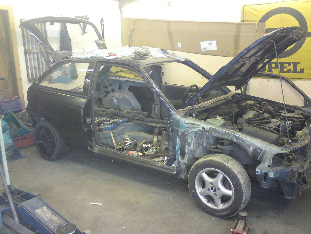

    Jetzt ging es dem Astra an den Kragen.
    Hab gestern kurzen Prozess gemacht.
    Und da man die Einsatzecke nicht mehr bekommt
    bin ich bissle kreativ geworden ;)
    Aber seht selbst
    MfG Äl

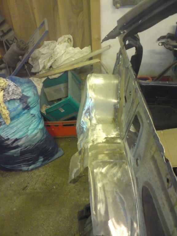

    Also wer braucht denn noch Urlaub in der DomRep???
    Ich nich, hab au so den übelsten Sonnenbrand im Gesicht :P
    Hat sich aber gelohnt.
    Fussraum ist wieder zu,
    Seitenwand und Schweller sind drin.
    Jetzt geht es ans verzinnen, spachteln und schleifen.
    Und dann des ganze Spielchen noch auf der rechten Seite ;)
