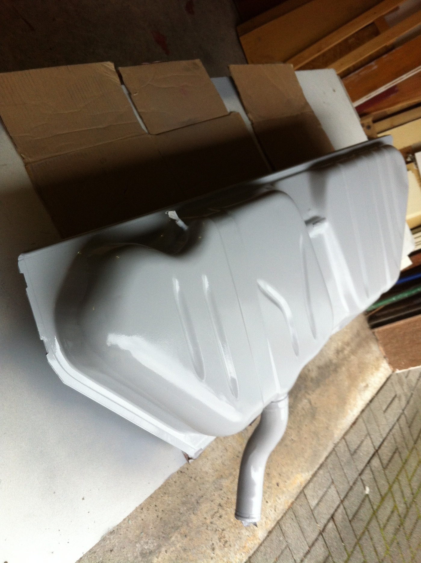

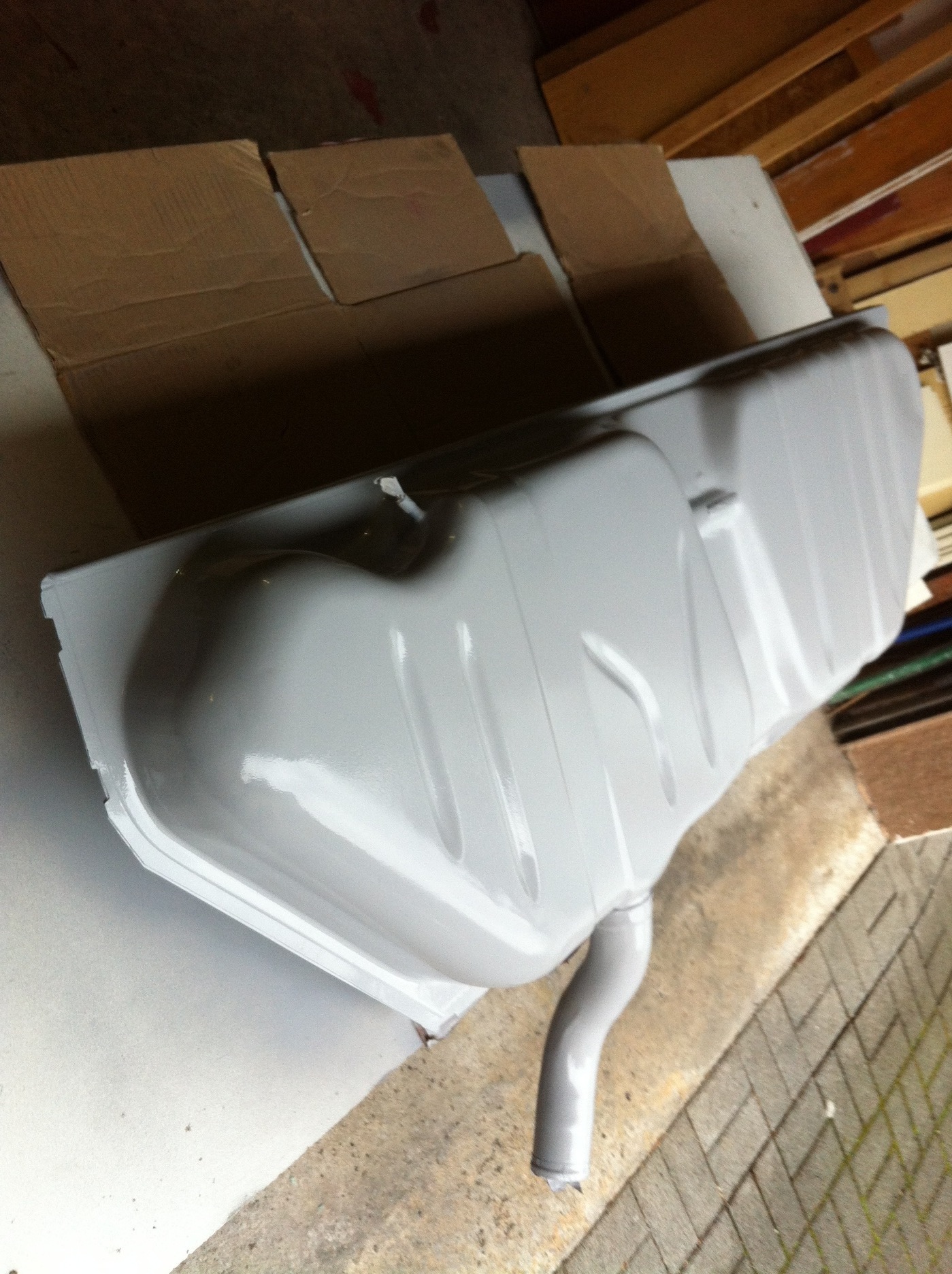

Servus,
da ich mal wieder ein bissel Zeit hatte, habe ich mich mal wieder den den Kadett gemacht oder viel mehr an den Tank.
Nachdem ich den Tank von dem Bitumenmüll befreit habe wurde er außen schick gemacht.
Grundieren, Lackieren und mit Teroson Unterbodenwachs konservieren.
http://www.kadett-forum.de/use…lder/9058_userid_9683.jpg
Danach wurde der Tank mittels Betonmischer und einen Reiniger von Fertan innen schick gemacht.
Das Mittelchen mit 11 Liter heißem Wasser in den in den Tank schütten.
Ich hab noch nen halben Eimer Schotter in den Tank gegeben und den Rest hat der Mischer erledigt dann noch 24 Stunden ziehen lassen und gut ist die Laube :o))
Aber unter uns es ist ne scheiß Arbeit
Achja memo an mich selber: erst innen schick machen und dann außen
