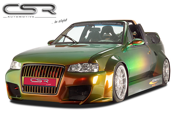

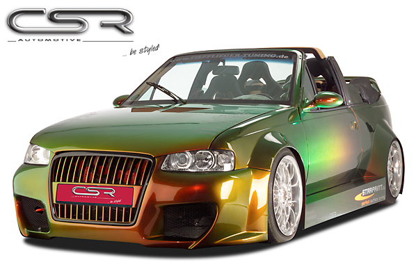

Hallo kennt einer von euch den Breitbau von CSR Tuning?
Die selber bieten den nicht an. Ist das eine Einzelanfertigung oder gibt es die Breitbausatz irgendwo zu kaufen?
