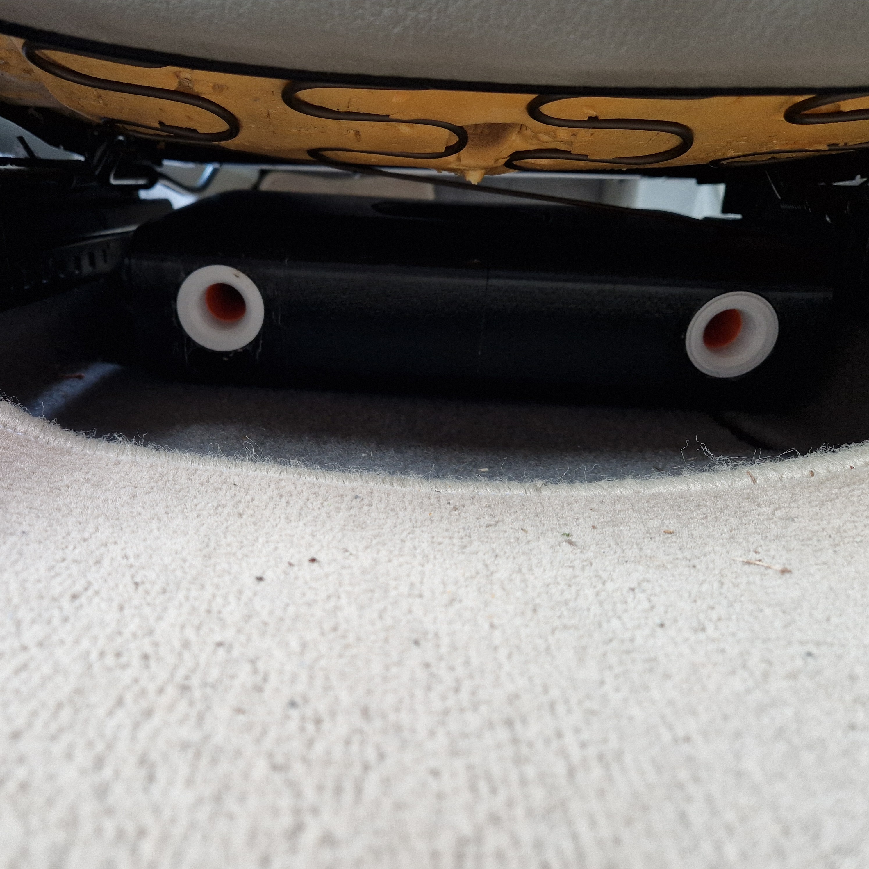

Ein kleines Projekt, bei dem ich die zwei Amaturenbrettlautsprecher mit einem mini Subwoofer zu einem 2.1 System erweitert habe. Der Subwoofer ist ein kleines 3D-gedrucktes Bassreflexgehäuse, dass mit einem 3,5" Treiber von Dayton bestückt wurde. Es fügt sich passgenau in die Mulde unter dem Beifahrersitz ein. Mit ca. 3,8 L Gehäusevolumen ist zwar kein Lautstärkemonstrum zu erwarten, dafür aber ein Harmonisches klangerlebnis mit echten Tiefen und keinem Platzverlust im Kofferaum.
