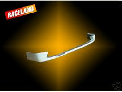

    und zwar alsooooooooooo ich hab die letzten wochen nen diffusor an meinen kadett gebastelt und jetzt past meint ausspuff net mehr hab ein bosi topf mit nem 90er endrohr zwischen schürze und diffusor ist aber nur 85 mm platz so wie regel ich dat jetzt kan ich den diffusor warm machen oder was schlagt ihr vor vieleicht hattet ihr auch schon mal so ein problem
    Da der Diffusor vermutlich aus GFK ist, fällt warmmachen schonmal flach. Das einzige was du eigentlich machen kannst, ist an den stellen wo es nicht passt wegschneide und die Form mit GFK-Matte und Harz anpassen.

    kannst du mir mal ein Bild zeigen von den Cup-Diffusor dann kann ich dir vieleicht helfen und ob er aus GFK oder aus Kunstoff ist.
    Ich würde nicht nur da am Auspuff abendern das finde ich scheiße wenn dann würde ich denn kompletten cup-Diffusor verlängern so das dein Enrohr platz hat das sieht dann von der Optik besser aus.
