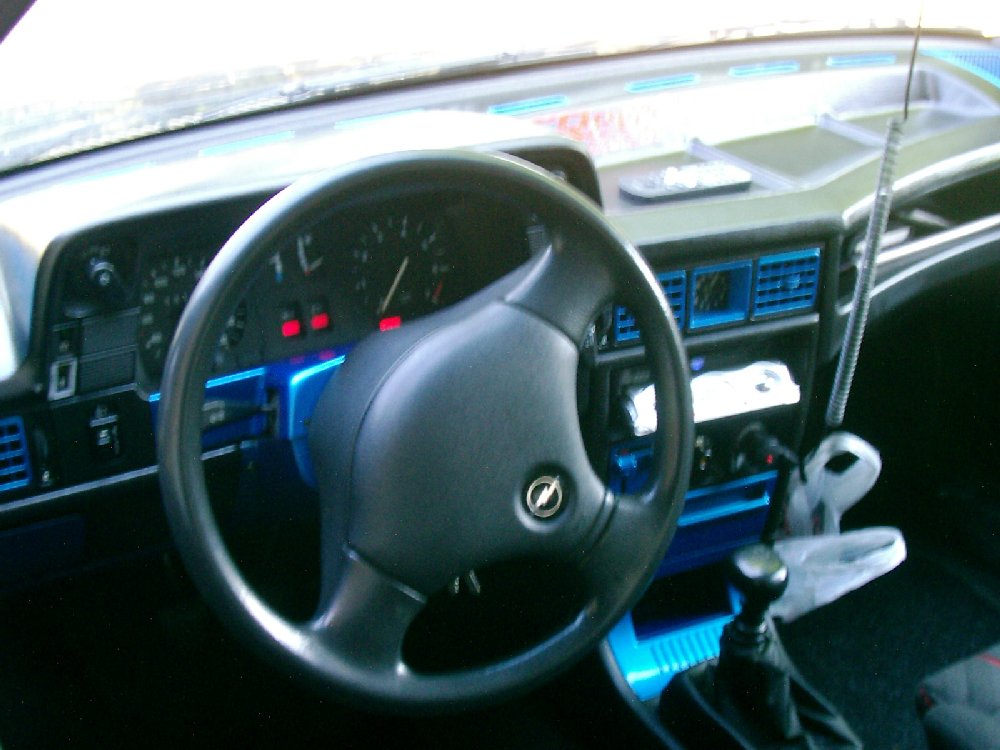

    Was man beim Amaturenbrett auf jeden Fall vermeiden sollte, wenn man das Fahrzeug als Alltagswagen benutzt, sind helle und glänzende Farben... warum? Einmal nachdenken bitte, das Spiegelt sich sonst in der Windschutzscheibe wie sau... und du siehst nimmer wirklich viel vorn raus... Also Dunkel und Matt...

    Das mit den Farben Stimmt.
    Frag Mich Ich hab nen Weißes Brett drinne ;)
