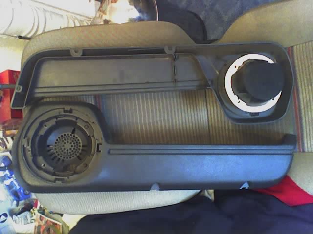

    so siehts bei mir aus:
    Wie gesagt das nervt ech macht die gnze schöne Musik kaputt. Machs lieber wieder so wie Stance.
    MfG Bernd
    also beim cabrio musst du u.U. ein bischen in der türe herumschneiden, da die streben wohl anders sind als im normalen CC. ich musste auch ca. 1cm wegnehmen.
    einfach so in die verkleidung schrauben wie man es bei c-kadetts usw. öfter mal sieht is auch nicht der bringer, am besten sind wirklich doorboards.
    und nimm geschlossene gehäuse wie stance53! hab meine auch die tür als resonanzraum benutzen lassen, und hab schon 2 mal nachgedämmt! jetzt ist endlich ruhe, und die türen fallen ins schloss als wenn du ne S-klasse fahren würdest!

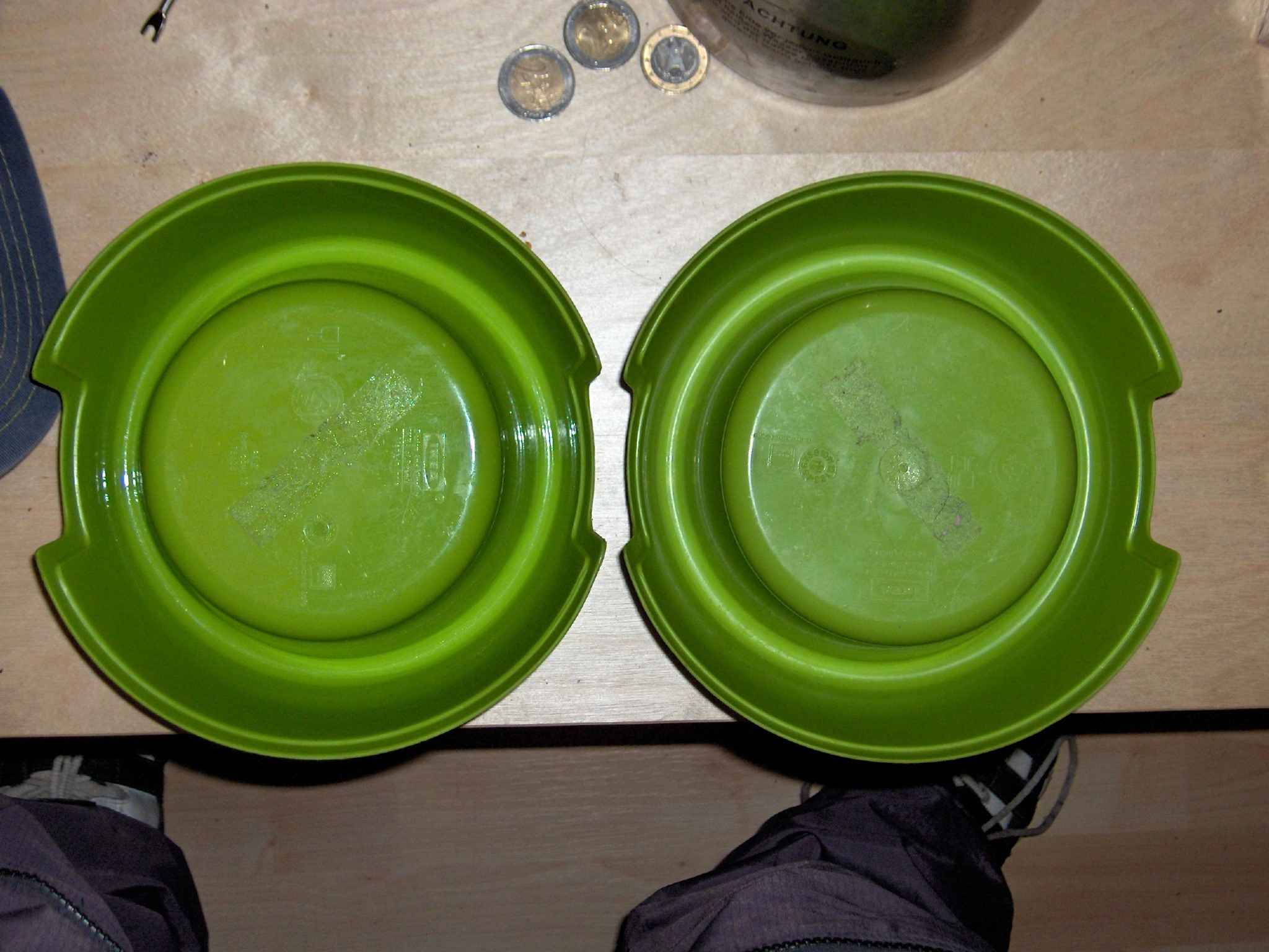

    Hallo, wir haben bei nem bekannten die Originalen Renault 19 Lautsprecherhalter reingeschraubt. die sind auf dem schrott günstig zu bekommen und auch recht gut zu montieren.
