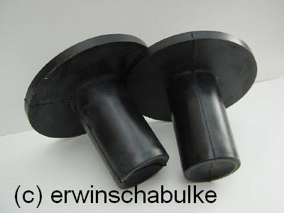

    Also du hast den E Kadett egsehen wo das Fahrwerk mit den Rädern verbaut war, stand ja noch bei mir in der Halle, da waren nur die Kanten umgelegt, wenn es aber zu eng ist, dann kannst du die Radhäuser auch ruhig 1 cm aufweiten, mußt mal die Suche nutzen, hatten wir erst vor kurzem, Federwegbegrenzer würd ich so oder so verbauen, kriegst beim EssenerTuningCenter so Clipse, die sind gut

    Federwegbegrenzer sind OK. wenn eben der Restfederweg noch reicht.
    Kommt halt drauf an ob man nen Treffenauto nur ein paar Kilometer im Jahr vorsichtig bewegt oder ob man mit dem Teil jeden Tag unterwegs sein muss.
    Von den Clip It Dingern halte ich persönlich im Alltagswagen hinten nix da die ganze Kraft die beim "aufsetzen" entsteht immer auf den sowiso nicht gerade überdimensionierten Dämpferdom weitergegeben wird. Besser die Gummiteile für unter / in der Feder verwenden (komme gerade nicht auf den Hersteller...).
    Für vorne sind sie für "auf die schnelle" OK....
