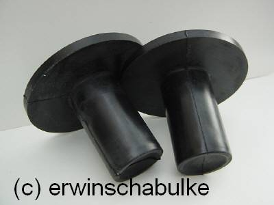

#8 hmmm also federwegbegrenzer kommen hinten rein, ist das denn negativ?
und ab und an soll der wagen noch beladbar sein, zu mindestens mit 5 personen also ich habe die kombination reifen und federn (mit stoßi´s) von rene und der meinte das nur bördeln hinten reichen würde deswegen wunder ich mich jetzt das du sagst da muss gezogen werden -
