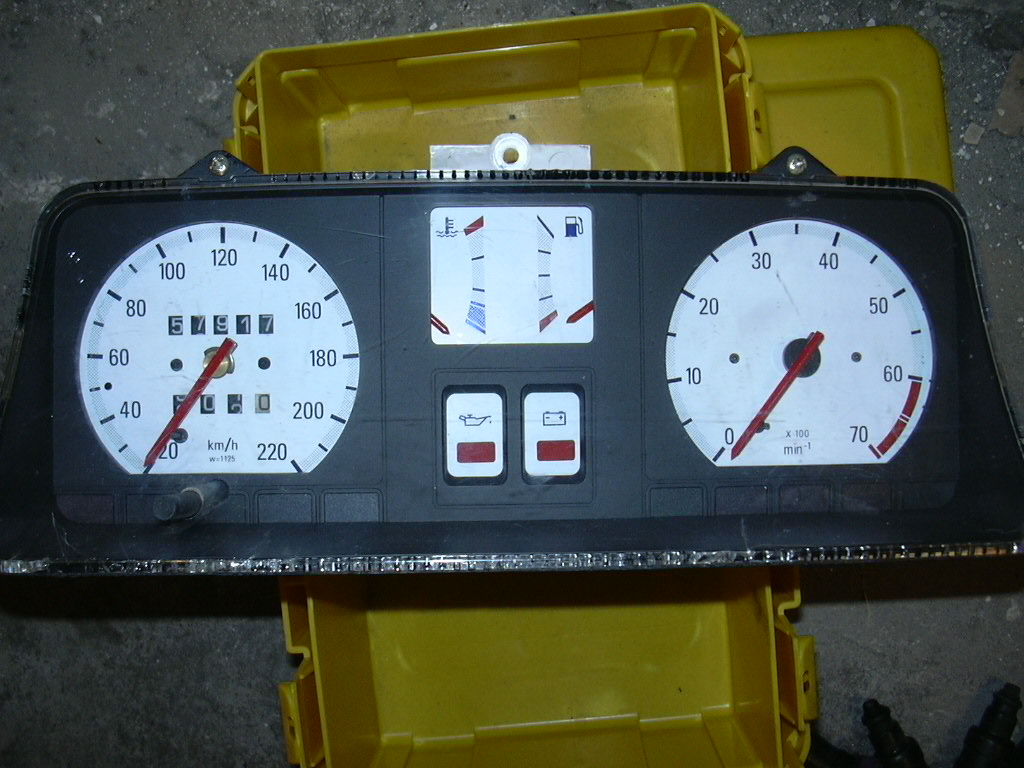

    also gehen tut das wohl da kann ich dich wohl beruhigen, aber wie das müssen dir andere leute sagen, ich weiß wohl das ich auch keinen hatte, ein digitacho eingebaut habe (kostet ~40€ ebay) und einfach das drehzahlmessersignal vom wegstreckenfrequenzgeber abgegriffen habe, ich meine du bräuchtest ja dann eh ein neues tacho, glaub mit digi ist einfacher als mit welle, glaub da musst du sogar ne extra welle haben, welche für´n dzm.
    hoffe konnte schon mal ein bischen helfen
    also du kannst auch nen Analogen mit DZM einbaun.
    Wenn du das Kabel für den DZM am Stecker drauf hast, kannst einfach neuen anstecken und passt.
    Wenn du das Kabel nicht hast musst es vom Motorraum legen
