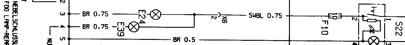

    des müsste bei jedem kadett liegen , hab ich auch drin , is laut schaltplan für die ahk vorgesehn (1,5mm² mit planmäßig 20A absicherung , endet meistens vorn im fahrer-fussraum in der steckverbindung zum a-brett
    musste da im a-brett-stecker noch den gegenpin nachrüsten und hab mir damit ein neues kabel nach hinten gespart, will ja die 7polige dose mal bei gelegenheit gegen ne 13polige tauschen und die braucht ja dann die dauer- und zündungsplus versorgung
    orgi is der draht egtl überflüssig da ja dauerplus an der 7poligen dose nix verloren hat , stattdessen wurde im plan die nsl vergessen auf der dose....

    (58K) KENNZEICHEN-BELEUCHTUNG GR-GN
    (58L) SCHLUSSLICHT LINKS GR-SW
    (58R) SCHLUSSLICHT RECHTS GR-RT
    NEBELSCHLUSSLEUCHTE SW-BL
    BREMSLICHT SW-GE
    (R) oder (49R) BLINKER RECHTS SW-GN
    (L) oder (49L) BLINKER LINKS SW-WS
    RÜCKFAHRSCHEINWERFER WS-SW
