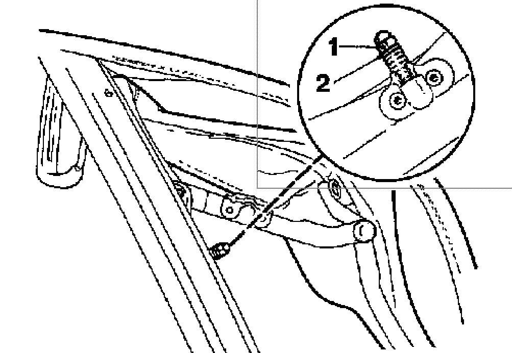

    Am Verdeckgestänge vom eDach gibte es diese zusätzlichen Federversteller.
    [ebay]7980462870[/ebay]
    Es gibt aber leider keine Anleitung (auch nicht im TIS oder sonstwo) wo genau diese Teile befestigt werden.
    Lediglich diese sehr ungenaue Zeichnung im TIS - siehe Anhang- !
    Da für die Teile Löcher gebohrt und Gewinde geschnitten werden müssen, wüsste ich schon gerne, WO GENAU müssen die hin?

    Für was sind die Federn genau!!
    Ich hab mal ein Bild gemacht von meinen Gestänge, wo zwei Löcher darin sind!
