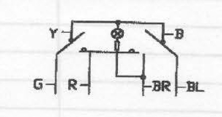

EfH Schalter von Conrad

    Ich werde nur nicht aus der Belegung schlau.
    Einmal editiert, zuletzt von DonGully ()
    Also die Schaltung versteh ich nun garnicht, ich hab mir Schalter vom Citroen BX verbaut, der hat 2 Eingänge(+ -) und 4 Ausgänge(+ -;+ -).

    Servus,
    dieser schaltplan ist ja galtt für den ar...
    es kann sein das du umpolrelais verwednen musst
    bei meinen bmw schaltern ist es auch nur so das sie einen druchgang produzieren dann gibt es umpolreilais die dan die polarität wechseln

    Ich hab mal meinem Kumpel den Plan geschickt. Der ist Elektriker.
    Wenn der das nicht rausbekommt, schicke ich die wieder zurüc. Und frag die mal ob die einen an der Pfanne haben.

    hab in meinem E die Conradschalter drin, du hast nur einen ausgang + und -, der schalter polt selbstständig um.
    ich werd mal nachschauen und stell dann mal die Kabelbelegung ein.
