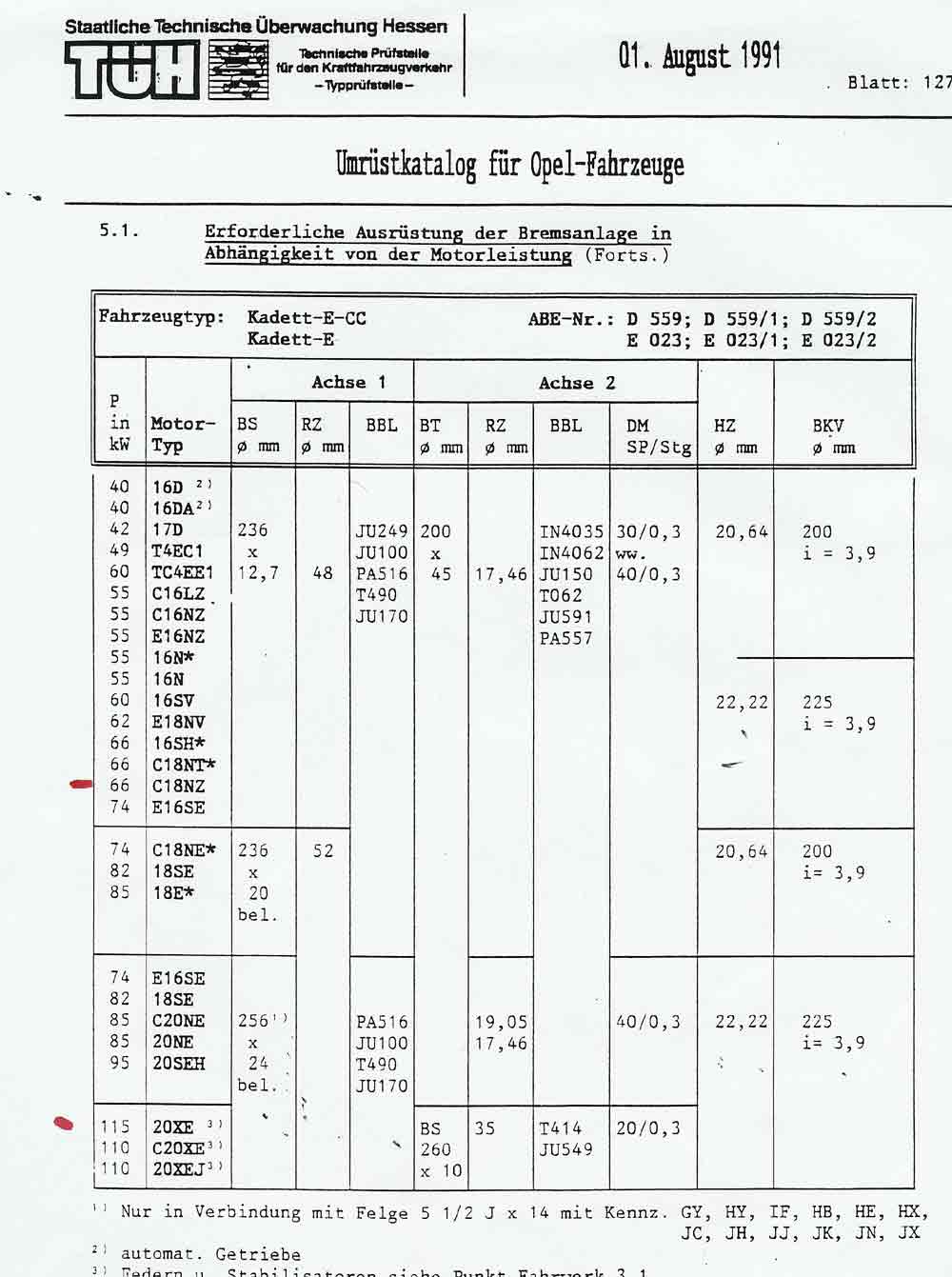

    Wenn eine größere Bremse verbaut wird, grundsätzlich immer das ganze System abändern sonst gibt es Mecker vom TÜV, du kannst dich nach dem Umrüstkatalog richten.

    ie 1,8 gsi bremse is viel kleiner wie die vom 2,0 der 1,8 hat nur 236x24 oder gar nur 20 , und der 2,0 hat 256x24
    mit der 1,8gsi bremse kannst also auch 13zoll weiterhin fahren dachte es klärt ihn mal einer auf
