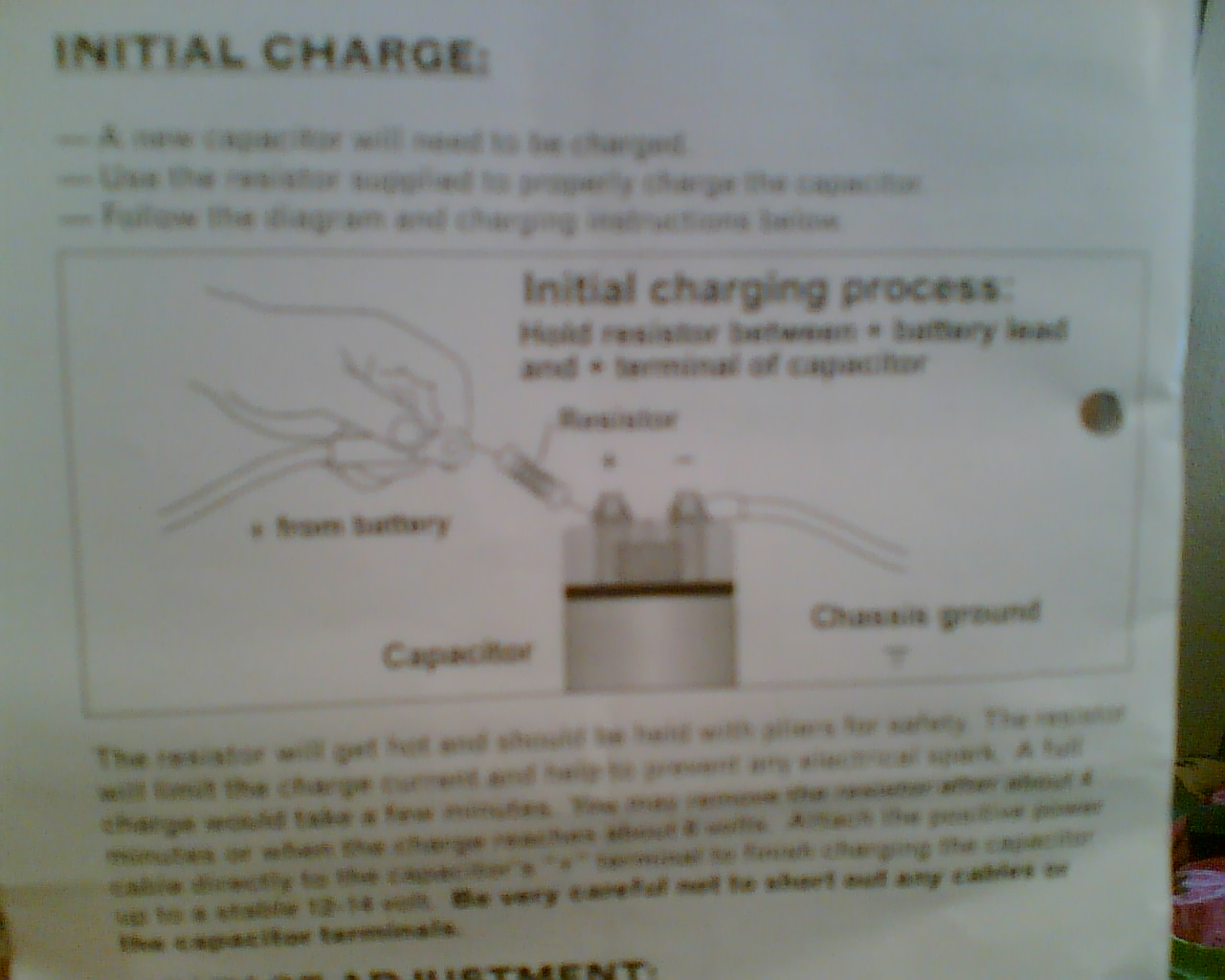

Hi, habe ja mir neue kabel gekauft also power und chinch, 35qmm... naja is ja auch wurst, so habe alle kabel verlegt nun wollte ich mein neues powercap anschliessen, habe remote an die remote vom amp und plus an plus und masse an masse. so stehts in der anleitung, habe an den amp nix angeschlossen, also kein sub nix, weil ich grad am testen bin, nun folgendes prob, der amp geht mit verstärker an wenn ich radio anmache, aber warum zeigt der mir 0.0 .0.4 oder 0.5 V an? bin ebend ne runde gefahren, und der ist immer noch so... warum? muss ich erst alle lautsprecher ran machen? ne weil das ja kein unterschied ist, weil der amp ja trotzdem saft bekommt?in der hifnoics anleitung steht was von aufladen, wie mache ich das? reicht es nicht wenn ich damit fahre? eigentlich müsste er 12V anzeigen oder?Gebt mir ein tip was ich falsch mache!

der cap muss mittels eines vorwiderstandes (resistor) geladen werden.meist ist da eine sofitte mit in der verpackung.
diese muss laut zeichnung angeschlossen werden und so wird der cap geladen bzw. auch entladen.

#8 schlecht zu erkennen,aber ich denke mal der cap muss aus sein,dann den pluspol ab und mit der sofitte in reihe geschaltet solange geladen werden,bis die sofitte ausgeht.aber vorsicht,die sofitte wird heiss!!!
probier das mal aus,wenns dann nicht geht denk ich mal,das du das teil geschossen hast,denn genauso wars damals bei dem besagten bruder....
