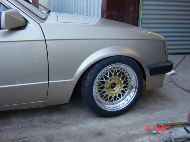

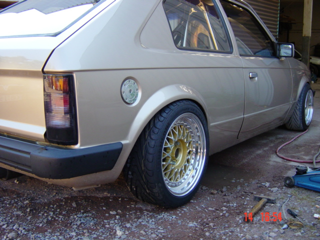

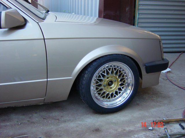

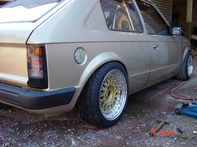

    Hab letztens mal die 9x16 et30 von unserem altem Astra Cabrio drunter gehabt, vorne mußt du minimal ziehen, hinten passt es mit 16V Achse, leider hab ich keine Bilder gemacht, hab aber ein Bild mit 8x15 und 195/45 gefunden, denke mal es war ne et18
