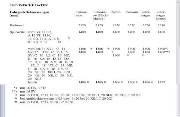

    Leider lese ich öfters im Forum das die XE Achse 20mm breiter sein als die "normale Achse" sie ist nur 6mm breiter, nur in Verbindung mit ABS ist sie breiter, hab da mal ein Auszug gemacht leider ist der net ganz scharf.

    @GSiCaravan: Die Werte oben stehen ja für die Vorderachse, unten die Werte für die Hinterachse. Bei HA steht überall (ausser Combo) erst mal 1406 mm, aber mit ner hochgesetzten 2. Wenn man dann unten bei hoch 2 liest, dann stehen da die Werte die ich auch oben gepostet habe ;)
  • #20
    ^^^Ja du hast aber nur in Verbindung mit ABS die 1423 bzw. 1426 ohne ABS hat die XE Achse auch nur 1406, das haut auch hin, ich hatte damals nur ca.2-3 mm pro Seite, als ich die XE-Achse verbaute. Du schreibst ja das die XE-Achse 1426 hat, den fehler hab ich hier schon öfters gelesen.
