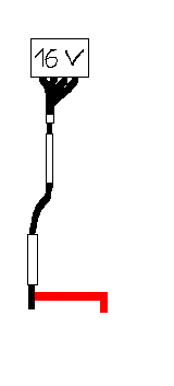

    Sers wie schon oben zu lesen ist will ich mir eine Duplexanlage selber bauen bzw. einen Attrappe. So meine Frage: Ist es erlaubt einfach ein Rohr an das Vorhandene Endrohr anzuschweißen und es nach rechts zu verlegen. ?? Ich habe zur zeit einen Gruppe A Anlage ab Kat und der Sound ist schon nett schlecht nur die Optik hängt noch etwas hinterher. Hat schon mal jemand so was gebaut, kann man das per Einzelabnahme eintragen lassen oder geht das ma gar nett. Ich habe noch ein Bild angehängt vom Paintmeister höchst persönlich also das in schwarz ist schon da und des in rot will ich anschweißen!! Ich hoffe dass das jeder versteht.
    Das per 21er Abnahme eingetragen zu bekommen sollte nicht das Problem sein, aber frage doch mal ganz einfach beim TÜV nach, wie die das gerne hätten.
    Ich denke das sollte kein problem sein/geben.

    Beim alten Ford Mondeo V6 ist das fast so wie auf deinem Bild Serie. Da wurde auch nur ein zweites Rohr an den Endschalldämpfer geschweißt.

    ich weiß nicht selbst wenn es bei anderen Autos serie war oder ist kann es sein das der tüversagt "nein". ich würde vorher nach fragen dann stehst du auf der sicheren seite.

    eine antwort kann ich dir schon geben... bei einzelabnahme nach 21 muß eine geräuschmessung vorgenommen werden... preis hierfür 150 euro....

    Danke schon mal für die Antworten. Also frage ich mal beim Tüv diese Woche an, sicher ist sicher.
    @ highdisaster : wenn dann schweiße ich es so an das es auch rausqualmt also nicht nur Attrappe in diesem sinn.
    Meint ihr man kommt um die Geräuschmessung rum denn 150 € sin mir schon ein wenig teuer.
    glaub ich nicht. weil ist ja keine abe oder ewg dran.
