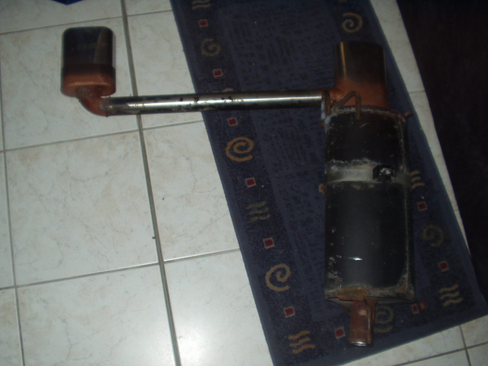

    bekommt man einem auspuff der normal für einen kadett e oder astra f ist eingetragen bei einer stufe ? oder hat jemand sowas bei seiner stufe schon dran würde mich intressieren habe einen doppel auspuff bekommen und würde denn gerne dran machen geht das

    Wenn du eine Rechts, Lings möchtest dann verlängere nicht zum Mitteltopf hin, sondern zwischen Topf und Endrohr !
    Der Grund dafür:
    sonst würden die Töpfe nicht genau in der Mulde liegen und dir
    ans Bodenblech bzw. Hitzeblech stoßen !
    Kleiner tip von mir ! ( Schau dir mal den Orginalen an)
    Die meisten Li., Re. gibt es mit ABE für den Kadett E, sind die gleichen werte ! :]
    ich hatte mir gedacht einen honda oder Andere die den endpott Quer am heck haben und es Doppelanlage gibt,auspuff unter zu hängen Die stufe hat genug platz hinter der ersatzradmulde.

    Oha, ne Duplex Atrappe :D
    Ich hätte das Ganze anders gemacht, weil wenn du den Abgang hinten in das Endrohr verlegst, dann kann rechts kein Qualm ankommen. Das sieht gerade bei den jetzigen Temperaturen irgendwie peinlich aus wenns links qualmt und rechts nicht ;)
    So Soll es etwar bei mir auch aussehen !
    Tüv ist kein Thema habe da mal nachgefragt. Solange am Topf nichts verändert wurde ist das OK.
