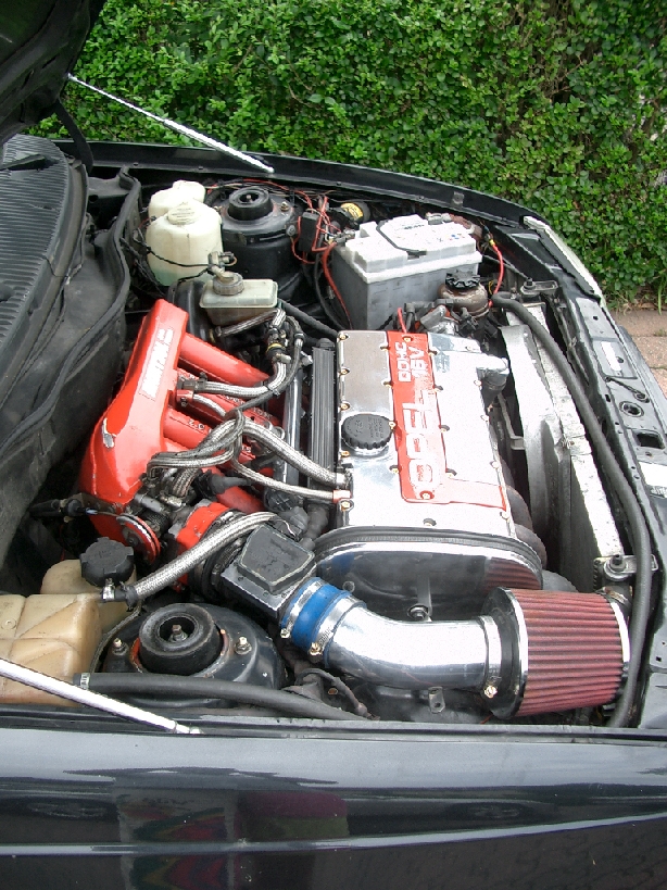

    Servus
    Was hast du überhaupt alle? Nur die Dämpfer oder auch die halter wo an der motorhaube und an dem Kotflügel angebracht werden?
    Wenn ja, kannst du ja hin gehen(so hab ichs gemacht) eine Kotflügelbefestigungsschraube abgeschraubt, da den Knubbel drauf wo der Dämpfer befestigt wird und dann hinten an der motorhauben halterung verschraubt. Musste an dem Halter der motorhaube die obere schraube raus machen und gegen den mitgeflieferten knubbel taischen.
    Hoffe ich konnt helfen.
    gruß
    Dennis
    p.s. wenn jemand die masse weis mit dem vermessen,loch bohren usw. kann er das ja mit rein schreiben ;)

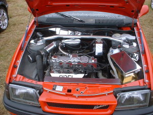

    so hab ichs auch gemacht, is ganz einfach...
    [blink]www.opelschmiede-hamburg.de[/blink]
