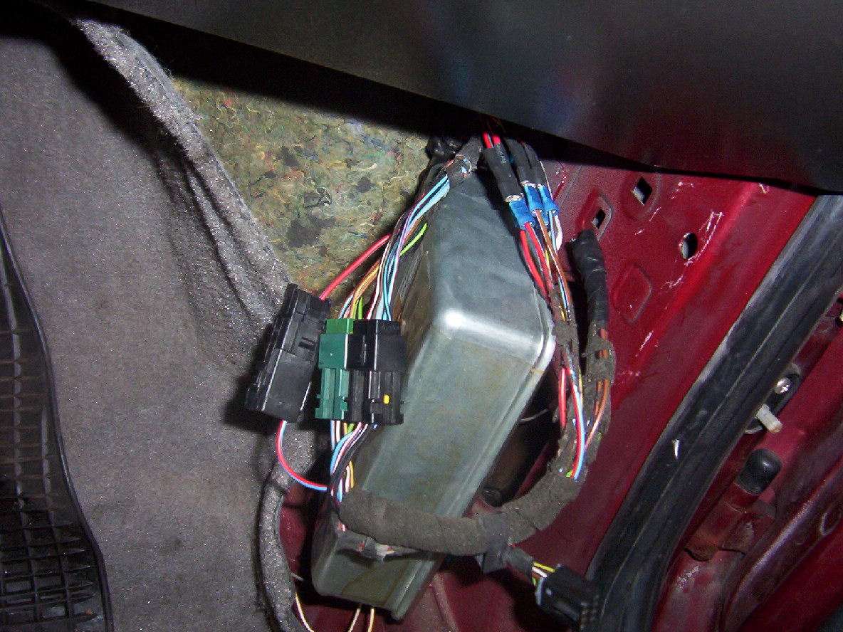

    Habe mein 1,6i Kadett cabrio auf 2l16v umgebaut.
    Habe den linken Kabelbaum vom 1,6er gelassen und nur den Motor mit Kabelbaum eingebaut.
    Am Steuergerät sind noch 3 mehrpolige Stecker.wie muss ich die anschließen?
    Habe die Kabel die vom linken Kabelbaum kommen mit dem gleichfarbigen des 16V verbunden, doch ich bekomme keinen Zündfunken.
    Was kann der Fehler sein?
    Muss ich sonst noch was beachten?
    Bitte dringend um Hilfe!!
    MFG
    Da wirst Du dir aber schnell Kabelkataloge von beiden organiesieren müssen weil nur Farbe auf Farbe is da nicht.
    Di sehn zwar gleich aus sind es aber nicht.
    Also schaltplan lesen sonst hast Du da keine chance.
