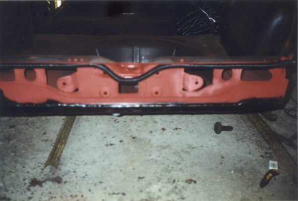

    so, weiter gings im reigen ... damals was das innere heckblech nirgens mehr zu kriegen, heute kriegt mans ja bei OCP nachgeworfen, also mußte man(n) selber rann, und die nicht mehr vorhanden unterkante nachbauen ...
    gleichzeitig wurden die schläuche verlegt, da mir die orig. lösung mit den blechlaschen garnich gefiel.

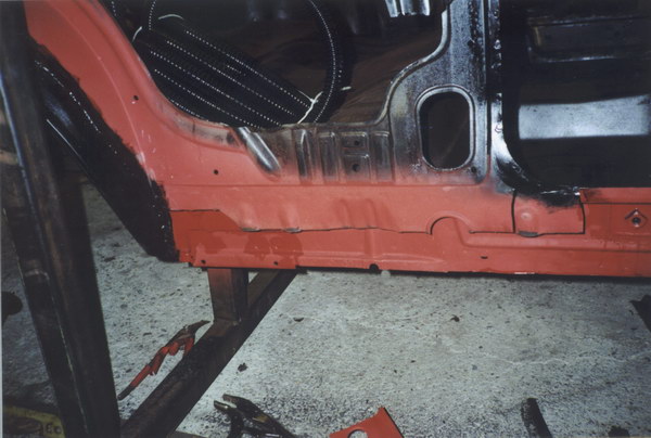

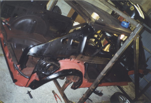

  • #49
    hier ist die rechte seitenwand schon weg, die zerfressenen stellen der inneren seitenwand wurden schon sauber rausgetrennt, ein neues blech dann eingesetzt. gleichzeitig wurden alle falze u.ä., die sonst schwer bis garnicht erreichbar sind, mit owatrol farbkriechöl eingelassen (zu sehn an den glänzenden stellen des schweißprimers)
