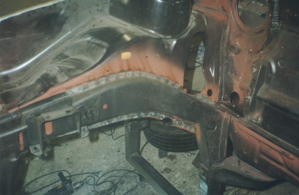

    vom prinzip her kein thema heiko, gehört mir nur nicht alleine, is also ein wenig timing gefragt
    hier noch ein bild von eingepunkteten radeinbau rechts ... hoffe, man kann die schweißpunkte einigermaßen erkennen

    danke marc. mit originalteilen is das nicht so schwer, das is wie lego. das paßt nur an einer stelle, und mit ein paar lehren und dem "käfig" geht das schon. abweichungen sind minimal, damals hatten die teile ja noch wurfpassungen :D
    und wie heißts in der werbung : man wächst mit der aufgabe 8)
    siehs so marc, du hattest die eindeutig bessere basis, dafür kann ich ohne skrupel modifizieren und umbauen :D :D
