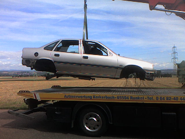

    Aha der nächste Kläger, da hast du recht das Loch in der Kadettachse ist zu klein für die Stummel vom Vectra wegen dem ABS. Und auf der Vectra Achse sind noch Abstandshalter die den Stummel von der Achse um ca 0,5cm weghalten.
    Am besten nimmst du die Achse vom Astra GSI da kannst du die Stummel ohne Probs draufschrauben. Oder läßt das Loch an der Kadettachse aufdrehen.

    Alles klar, dann weiss ich Bescheid. Stand da nämlich wie der Ochs vorm Berg und hätte alles durch die Gegend pfeffern können. Thx für die schnelle Antwort.

    Ich finde es immer wieder bewundernswert das manche leute denken den Zustand eines Fahrzeuges anhand eines Fotos begutachten zu können....
    Solange er seinen Zweck erfüllt hat isses gut, und wer kauf heutzutage schon ne Rohkarosse?
