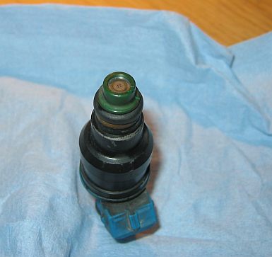

Kappen einspritzdüsen
    Ich denk mal du meinst die die hier im Bild Orange sind, bei Opel bekommste die nicht, versuche es mal bei Bosch, weiß aber auch nicht ob man die so demontiert bzw. montiert bekommt.
    genau die,die haben risse und ohne die teile montieren is wohl nich.
    man könnte das ganze auch kleben o.ä. aber bevor ich diesen schritt gehe versuch ich lieber welche neu zu bekommen!
    Da haste vollkommen recht, ich hab mal welche mit defekter Kappe montier, die spritz nicht mehr richtig sondern rotzt nur noch, die Kappen sorgen für eine ordentliche Zerstäubung.
    so,bei bosch gibts nix und bei opel auch nicht.
    da diese kappen scheinbar keine andere funktion haben (zumindest bei diesen düsentyp) ausser die dichtungsgummis zu fixieren,werd ich mir welche aus alu drehen lassen und diese einkleben....
    neue düse : 114€ + MWst.....
