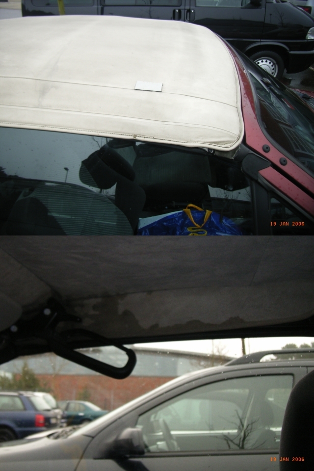

    Holla die Waldfee, das is ja mal übel .... Stell mal das Bild oben bei Optik und Wartung rein, schauste nach meinem Nick, denke das dir einer der anderen dabei sicherlich heflen kann.

    oh man, das weckt erinnerungen ;)
    ich habe auch einen kleinen riss auf meiner fahrerseite und das sah dann zeitweise genauso aus wie bei dir grade.
    ich hatte mir so ein atu pvc-verdeck reparaturset besorgt. habe so ne folie zurechtgeschnitten und aufgeklebt.
    hat erstmal geholfen, solange bis ich das dach auf und wieder zugemacht hab....
    nach vielen hin und her kam ich zu dem schluss , wenn man es klein und unauffällig will taugt es nichts.
    also habe ich es so gemacht:
    ich habe ordentlich kleber auf den riss drauf und möglichst auch ins innere vom riss also richtig dick.
    dann antrocknenlassen und aufgemacht dann es eine weile offen gelassen und wieder zu, dadurch wurden die zwei seiten vom riss wärend der trockenphase schön aneinender gedrückt, und jetzt ist es dicht ! auch ohne solche großen pappen drauf.
    mehr wollte ich nicht ;)
    also schau mal ob es an deinem reparaturklebe ding liegt. die vordere rundung vom dach sieht auch etwas gequetscht aus ...hmmmm........
    schau mal nach dann neuen status bericht bitte ^^
    mfg k-cabrio
  • #15
    Ich denke mal, dass Wasser kommt von vorne rein ... nicht von oben ...

    dann hats vielleicht doch damit zu tun, das diese ecke bei dir so eingedrückt ist ? vielleicht ist da was aufgerissen was jetzt wasser nach innen zieht.
    probiers mal mit den neuen haken. dann sehn wir weiter.

    Habs mir heute nochmal genauer angeschaut, das gesiffe :(
    denke mal, dass es die dichtung vorne ist. scheint etwas zu fehlen, was dann letztendlich das wasser nach hinten drückt...
    hoffentlich wirds bald trocken, sonst säuft mir die karre noch ab ... ;(
