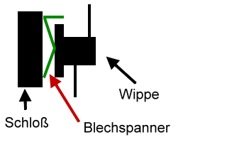

Mach mal die Türpappen ab und schau dir das Gestänge am Schloß an, und zwar dieses was diesen Schnapper hat, dort wirste eine "Wippe" finden wo eine Stange vom ZV Motor hingeht und eine andere Stange die weiter geht an den Türpin.
Diese Wippe ist zu locker und löst bei entsprechenden Erschütterungen den ZV Motor in der Türe aus "Schließimpuls", ich darf bzw. muss mein Auto auch zur Zeit wie folgt aufsperren von Aussen: Aufschliessen und Schlüssel auf Offen halten und gleichzeitig an der Türe ziehen, wenn ich innen sitzte Türpin hochziehen und dann geht die Türe wieder auf.

Werd mir ein kleines Blech machen, so ne art metallplatte, sow ie es bei den meisten Briefkästen am Schloß ist das soll mehr spanung drauf bringen.
Siehe Bild
