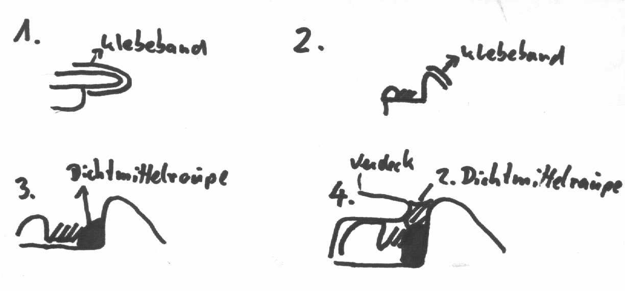

also die Geräusche vom Spalt über der Windschutzscheibe habe ich in den Griff gebracht, indem ich auf der Dachinnenseite im Bereich der Dichtung noch zusätzlich einen 2 cm breiten Moosgummistreifen aufgeklebt habe. Fällt nicht mal auf, auch bei geöffneten Dach nicht da der Streifen ja schwarz ist.Dann müssen halt die Verdeckhebel noch optimal eingestellt werden.
Vorne am Ecke der Türe habe ich schwarzes Silikon drauf, auf dieses Silikon eine Folie die mir Pril getränkt war und für einen Tag die Tür zugemacht und nicht mehr auf. Folie weg und dicht ist er.Hab ich auch an manchen anderen Stellen so gemacht, fällt optisch auch nicht auf.
