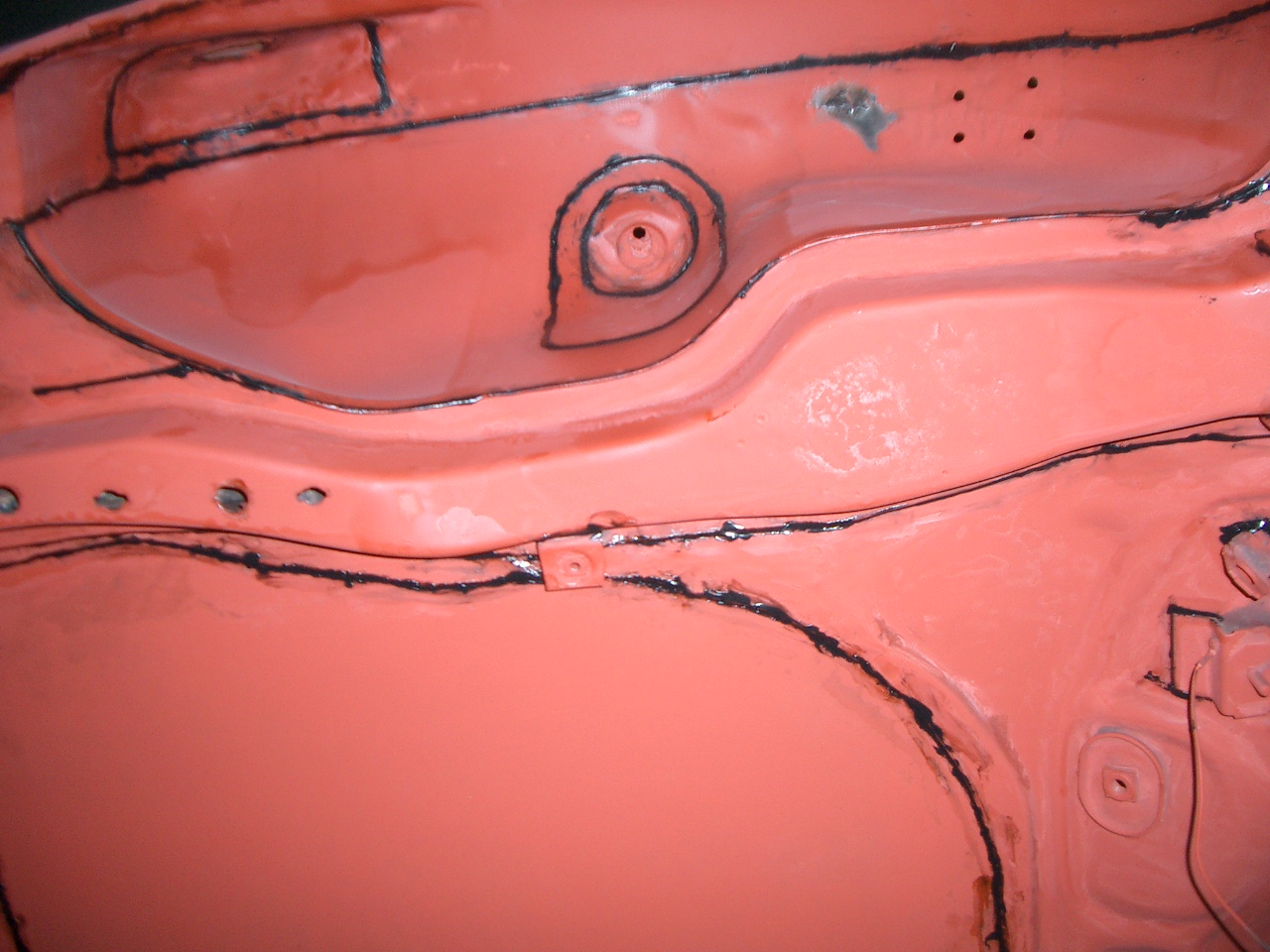

#2 Ganz einfach, wenn der Boden blank ist, dann Rostschutzgrundierung drauf, noch die offenen kanten abdichten mit Karosseriedichtmasse, dann grundieren, nass schleifen wenn du es richtig glatt haben willst und Lack drauf, ich hab bei mir 3 Mal Rostschutz, zwei Mal Füller und zwei Mal Lack drauf.
#8 also wenn man nen lackierten U-boden im alltag fahren will, dann gibts nur eins: POR15.
dieser lack ist sehr schlagzäh, und extrem wasserblockend.
kriegst du zb hier : KSDdas zeug ist richtig gut, kannste auf eine klebeband lackieren, dann nen knoten reinmachen, und der lack wird trotzdem nicht splitter oder abblättern.
